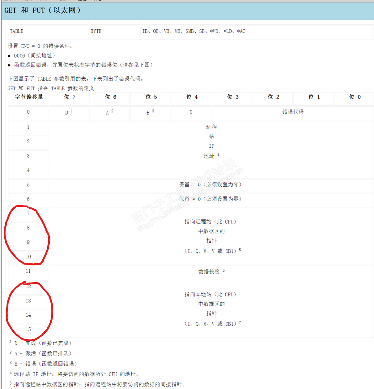

怎么把200smart的get指令做到触摸屏实现动态获取
手机用户20231206605916
注册时间:2023-12-06
1646
2025-11-24 23:42:44
我的想法是把本地的V存储器和远程V储存器通过触摸屏输入随时可以动态调整,但是指令的用法只能是使用MOV_DW创建指针,那相当于每次如果访问不一样的V储存器都要改程序,有没有办法实现呢?
