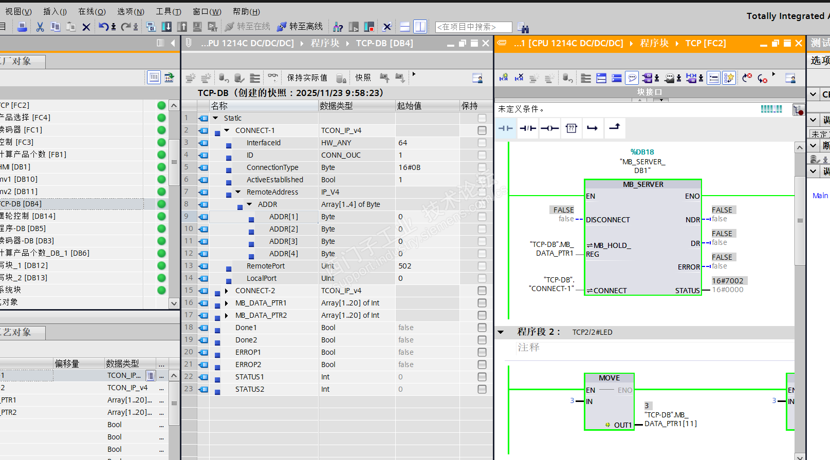

以下是引用Bitbite在2025-11-26 09:53:28的发言 >4楼
如你所述,那我应该使用mb_server指令块?
以下是引用莘莘学子在2025-11-26 09:04:46的发言 >3楼:典型的MODBUS ...
引用3楼详细内容:
典型的MODBUS TCP模式,这里没有什么从站,主站模式,只有的是服务器端和客户端
PLC是服务器端,LED屏是客户端。
就是这样的哦
