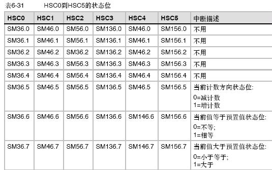

手册中有如下图
其中SM146.7为HC4当前值大于预置值的标志位. 我本着"中断程序越短越好"的原则,在中断程序中用SM146.7来检测"HC4当前值大于预置值"的状态,结果根本不对..... 而且SM146.7也不能标志"HC4当前值小于预置值",或者"HC4当前值等于预置值" !!! 而我在程序中把 A SM146.7改为AD> HC4,VD2094 //VD2094为HC4的预置值, 结果就好了!!! 害我在现场找了一下午的程序错误,昨天试车呢,公司领导都来观战了,真是哭笑不得,呵呵.
希望西门子工程师做个试验指正一下,谢谢!
