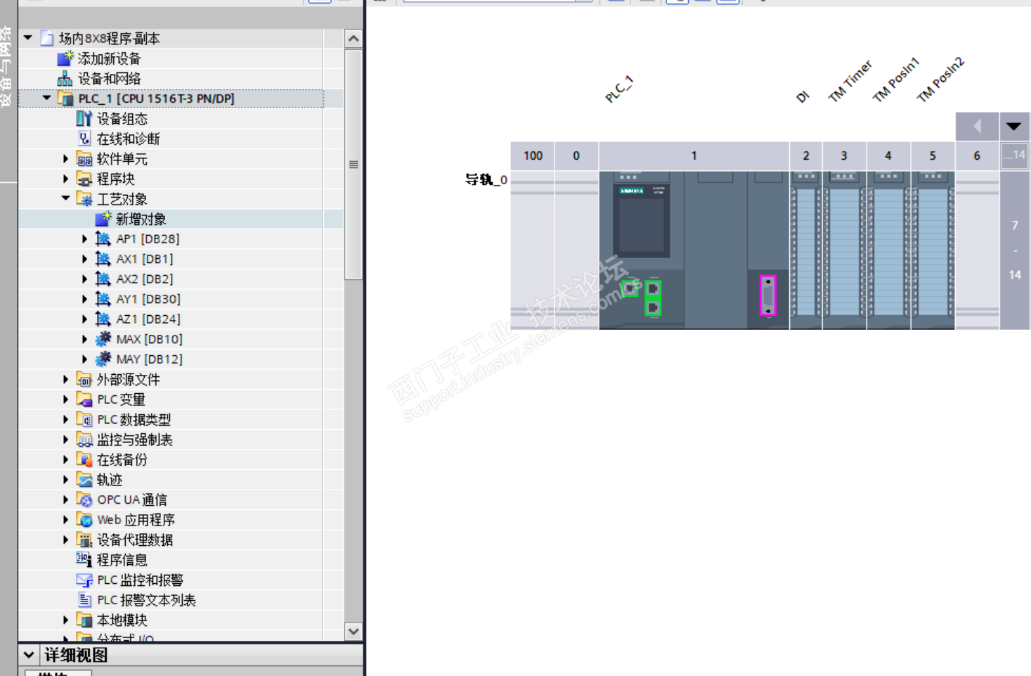

目前状况为:使用的PLC为1516T,实轴Y,虚拟轴绑定到实轴上,虚拟轴上绑定了一个输出凸轮,通过设置虚拟轴的模数以及输出凸轮的开关信号,实现固定间隔输出脉冲信号,现在这条路已经走通,有一个问题是实轴Y的外部编码器不够准确,目前我拟了一个位置补偿函数,这个函数可以解决定位问题,但是因为两个轴都是绑定的外部编码器,用的还是原始值,
目前尝试过的解决办法:通过循环中断OB,通过位置比较发脉冲,但是因为这个脉冲触发位置要求比较高,理论点正负50微米,中断OB扫描周期要小到0.1ms左右了,无法实现,
想要问一下有没有什么解决办法,我看到有OB67和OB95这些功能块可能能解决,扫描周期快,另外就是如果把编码器换成一个转换过后的值,但是这两个方法我都有点不太清楚,没法尝试,有没有大哥能给个方向。
