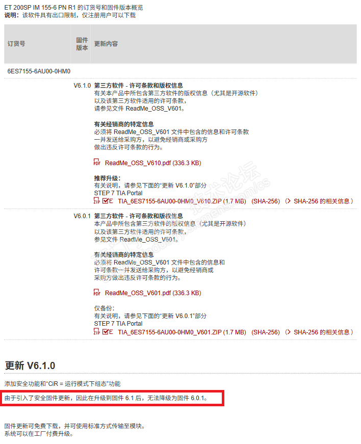

回复:6ES7155-6AU00-0HM0 有6个,5个固件是V6.0版本的,一个是V6.1的
太阳神2009
    2029
    59
    288
注册时间:2009-11-11
发布于 2025-11-27 17:15:10
2楼
可能降级不了哦。
另外,通过GSD文件组态不行么?
