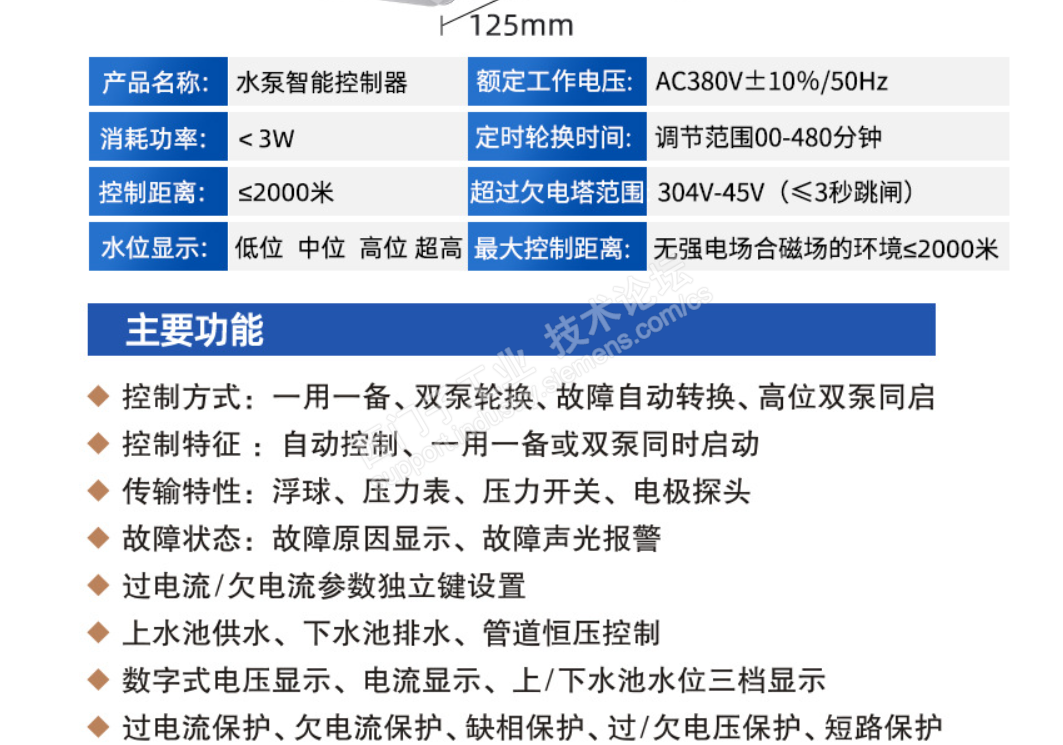

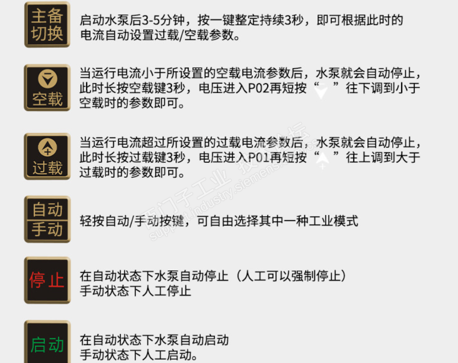

以下是引用随心而动123在2025-10-24 13:47:13的发言 >15楼
直接买个智能水泵控制箱,这个功能就能实现,如果想用plc用1200PLC就可以了,自带IO就够了
本例中的楼主要求的是冗余PLC系统,也可能是甲方的要求吧。
15楼侠客所介绍的这个智能水泵控制箱;好像是功能也挺强大。
若有合适的场合,可以使用一下
