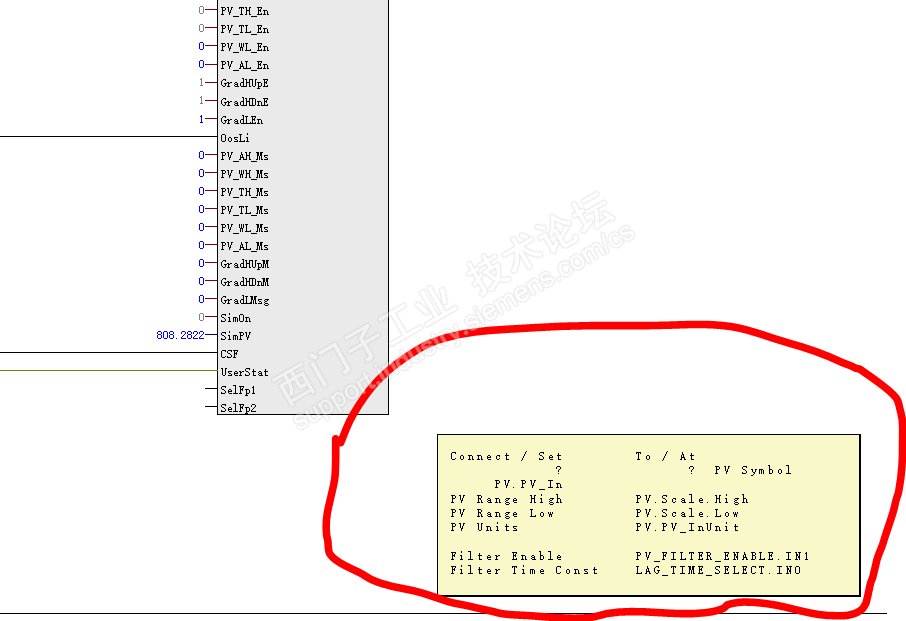

其实你有点多虑了!
在 编辑 CFC 时是可以允许保留一些暂时不用的 “残块的”。也就是说,你可以把先前的 Pcs7AnIn 块及其后的计算块保留,另外再使用一个全新的 Pcs7AnIn 块及相应的运算块。并把主块 MonAnL 块的输入信号 PV 替换成新的运算块来的就行了。
因为没有替换主块 MonAnL 块,那么对应的 DB 块编号就不会变。在 CFC 进行编译后,OS 画面都不需要进行任何修改。
当然,为了以后能够方便恢复,最好在 CFC 编辑的时候通过主菜单 “插入” -> “新建文本块”,把主块 MonAnL 块原来的 PV 信号是从哪里来的进行注释一下就行了。比如:
