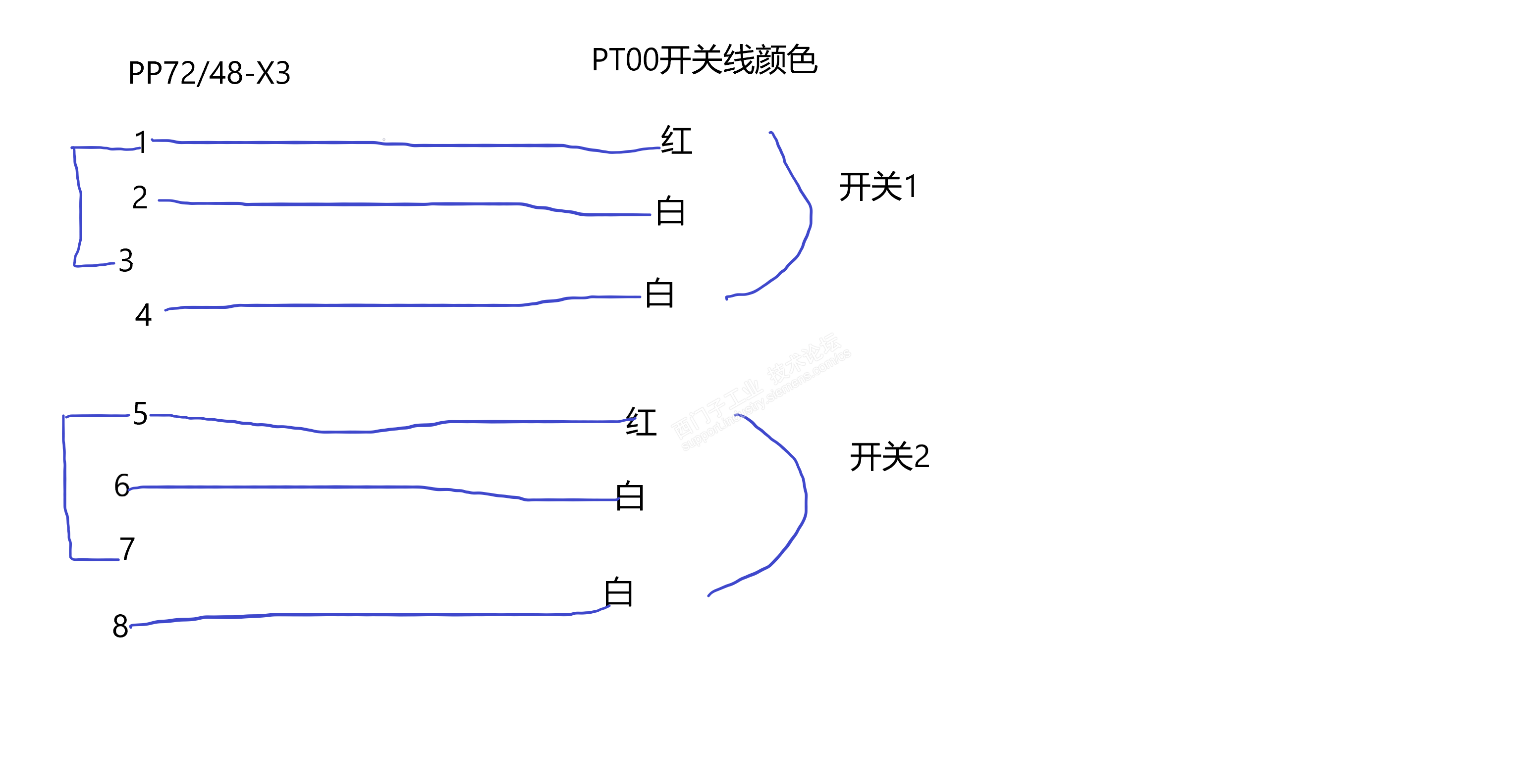

感谢楼主以前的回复,但是我还是不明白接线。
各位高手,麻烦指导下pp72/48的x3插头如何连接PT100温控开关,温控开关是三根线的(红,白,白),我把红线接1号脚,两根白线分别接2号脚和4号脚,然后1脚和3脚用短接线短一起,这样的接法对吗?
我网上也查过,说是两根相同颜色的线分别接2脚和4脚,单独颜色的线接3号脚,然后1脚也2脚短接,搞不清楚具体接法了,828设备手册上和楼主上次回复的一样,是COX(1脚)和AIX+(3脚)短接的,CIX(2脚)和AIX-(4脚)短接,还是不清楚3根线的PT100具体接X3接头的接法,
麻烦各位高手指点下,最好帮我画个草图,谢谢!!
