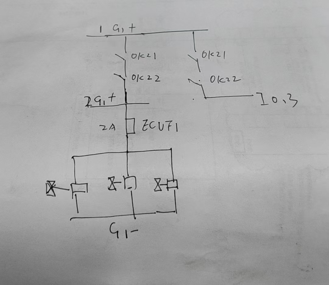

回复:ET200SP IM155-6PN ST IO 数字量输入模块通道不明原因损坏, 请帮忙分析一下
guozs1990
    142
注册时间:2015-09-17
发布于 2025-11-28 08:29:41
5楼
1G1+ 通过OK21 OK22未使用的辅助触头去PLC输入I0.3 这样是不是可以实现电磁阀电源2G1+ 的隔离
