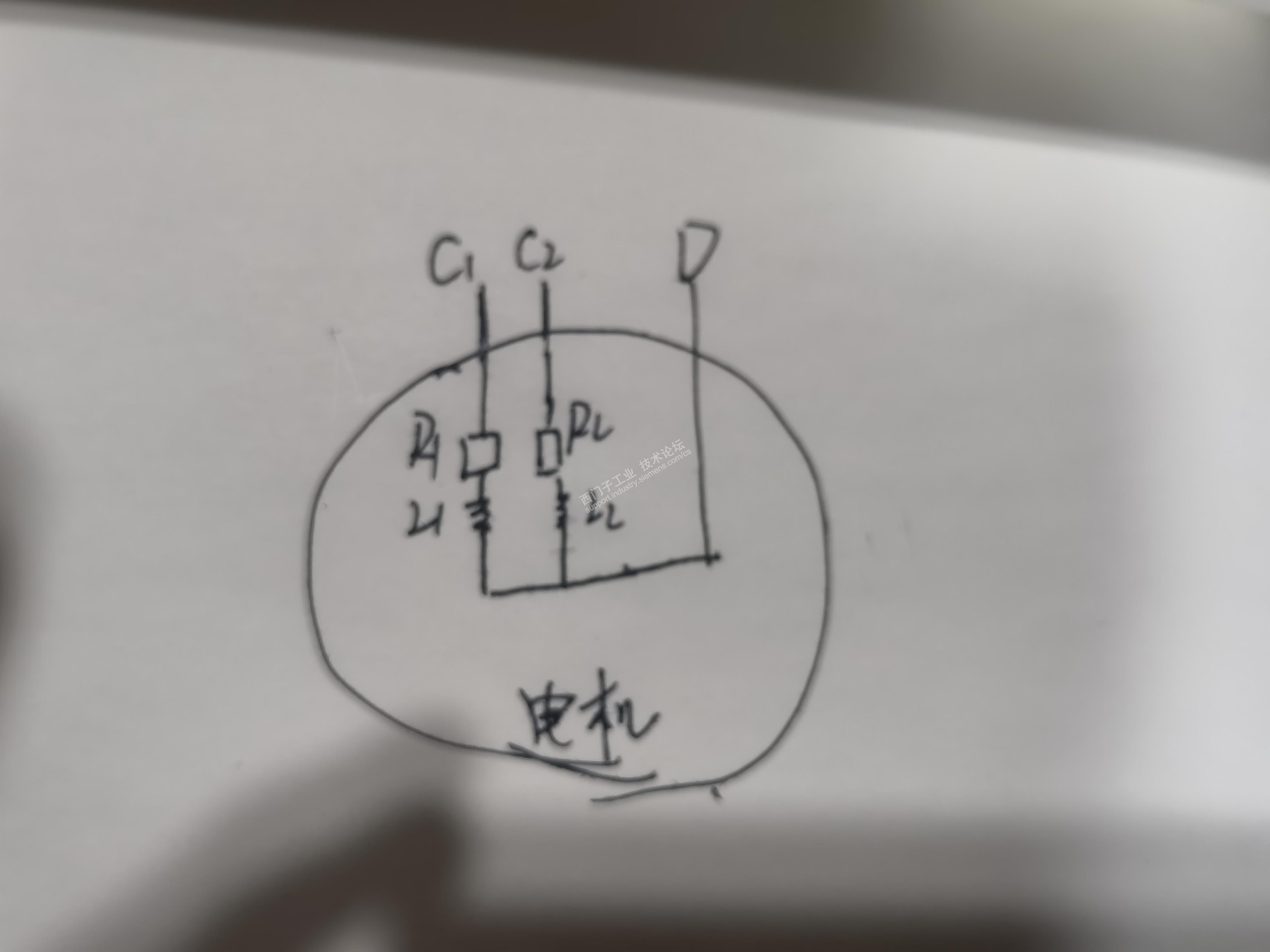

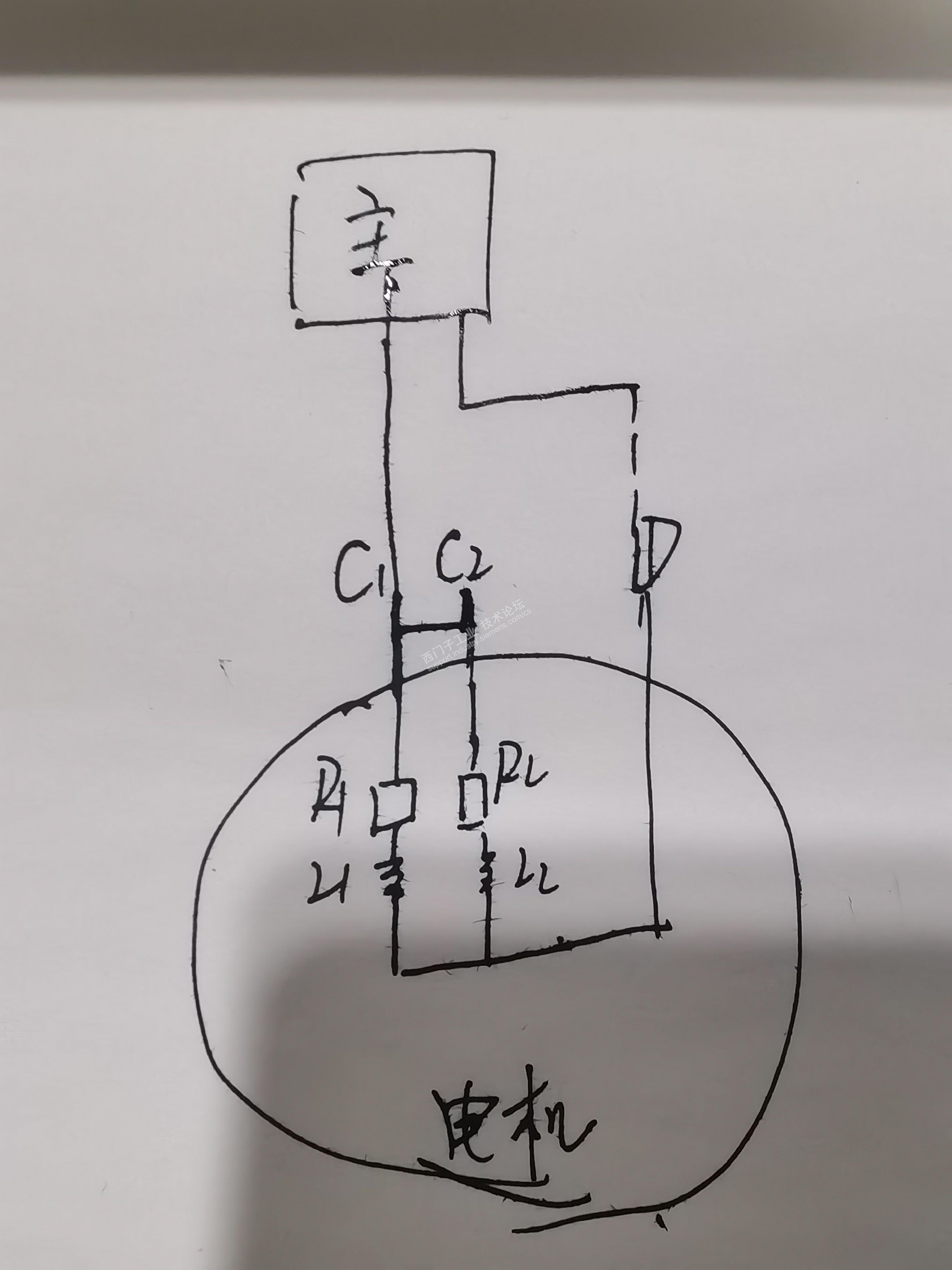

因为系统可以等价位两个*2的 阻抗电路并联。 优化的时候, 是直接短路并联,识别出来是各自的0.5.     12相工作的时候 各自带各自的,所以*2。
再说电流连续的时候, 有电抗器的解耦, 不比可信区分谁先触发。
具体例子:
如果单个装置识别出 电阻是 1欧, 电抗先不考虑, 那么如果出20A电流, 预控会直接出20V电压; 这时候如果是12相工作,  相当于处40A, 此时需要40V的前馈。
正确的应该是 识别出的电阻*2, 按2欧姆计算, 直接出40V, 主从各自出20A.

因为假设共同工作时, 电路(主要是电机)的阻抗是不变的。 同时假设共同工作时, 主从的电流各走各的通路,,比如一根电缆各走一半; 这样的假设跟实际电路是等效的。
主要的话, 单机优化是,相当于走的是两个通路的并联, 即在电机进线端, 两个通路短接了;
共同工作时, 假设进线端两个通路分开, 各走各的。
第一个图, 是并联工作时,
第二个图, 是单机优化时;
