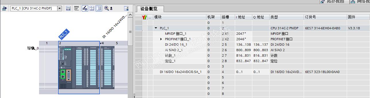

1. 工业网络配置
利用现场预留的交换机和网线,将电脑和三台设备共同配置在同一个网段内,并按下列要求配置各个设备的网络IP地址:
第一站PLC:198.168.0.1
第一站HMI:198.168.0.11

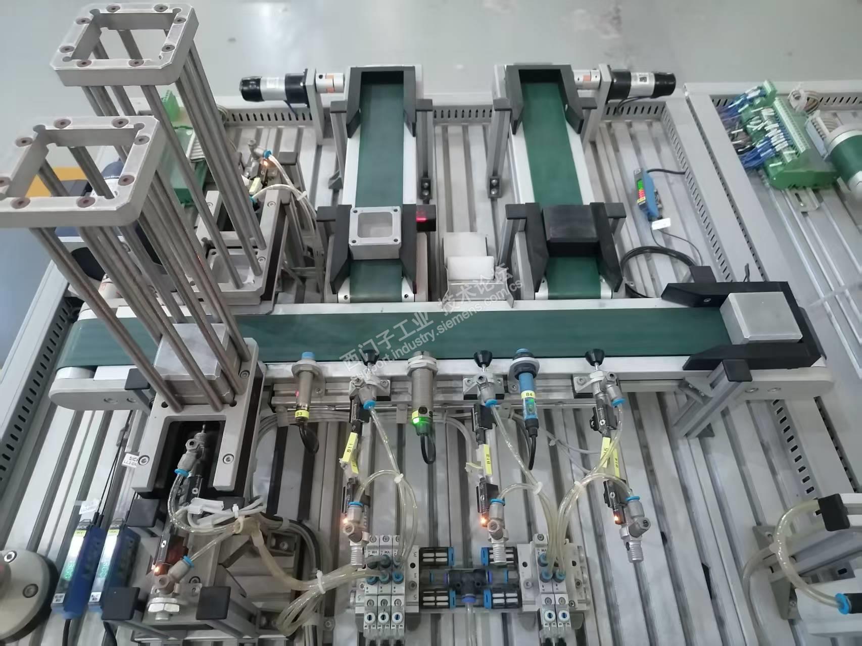

2. 程序调试
流程要求:
按下开始按钮→料仓气缸伸出→料仓气缸缩回→主皮带右移→检测物料材质(金属/白色/黑色)进入分支:
分支1:金属材质在气缸1位被推至皮带1上;
分支2:白色物料在气缸2位被推至滑道;
分支3:黑色物料在气缸3位被推至皮带2上;
返回分支→气缸1/气缸2/气缸3缩到位,返回循环。

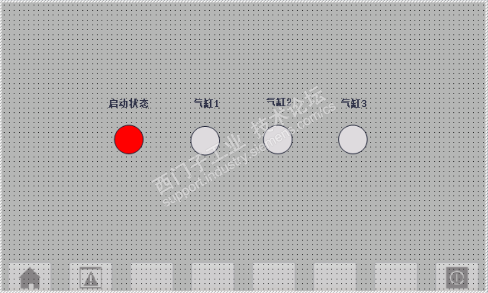

3. HMI界面调试

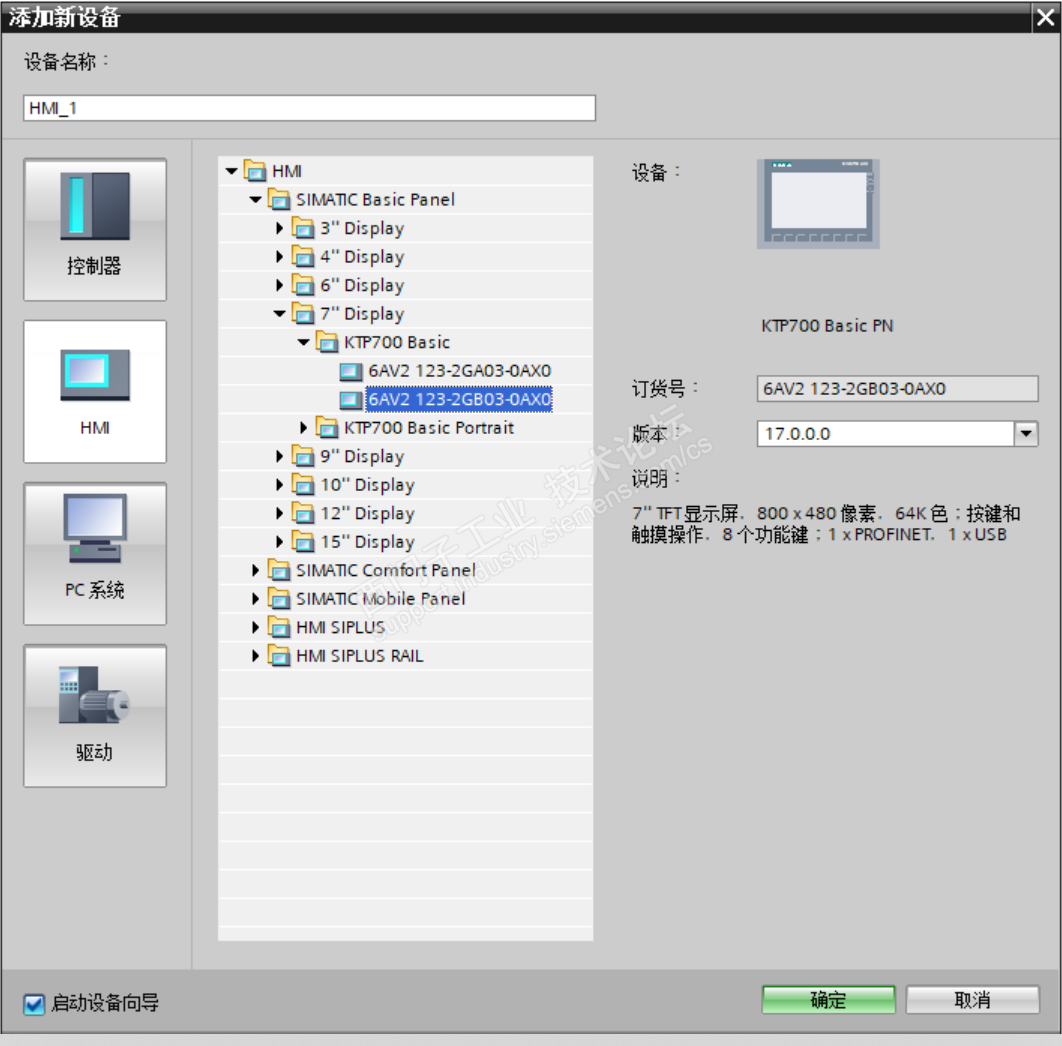

1、 按下图型号添加触摸屏,确认第一站触摸屏IP地址为198.168.0.11。
2、 在根画面绘制下图,包括启动状态、气缸1-3的4个状态指示灯。
3、 要求启动状态指示灯在启动前为红色,设备启动执行循环时亮绿色;气缸1指示灯仅在气缸1伸出时亮绿色,非伸出状态为默认灰色。气缸2、气缸3要求同气缸1。
