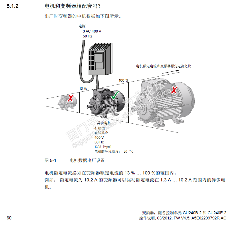

变频器与电机的适配,在西家传动的手册里已经讲的很清楚了。没什么好说。照着去选,去做就可以了。
但是,假如实际中碰到了小马拉大车,和大马拉小车的需求。就是要违反手册规定,那又该咋办呢?呵呵,要么违反规定的事不做;要么就想办法把不可能变成可能。好,实例来了。
第一则,大马拉小车的应用。单位一同事给我来电话,说他今天出差去了一个用户,用户让他把一个重载11kW的S120系统,电机拆掉,换成一个2.2kW小风机驱动,这是要做一个什么研究项目实验使用。结果,这同事觉得这是很容易的事,直接把小电机接到重载11kW的S120上,工厂化复位,然后把小电机的铭牌数据输入,做快速调试。没想到,连下载装置这一步都不让过。就是说电机数据有错误。搞了一天无果。打电话给我求助远程小葵花支持。结果一样的情况,离线快调的数据在线无法下载。
有点小懵,晚上再细想,感觉小马拉大车这种非常理的应用,就得非常理的设置才行。为什么要把真实的小电机告诉装置呢?骗它不就结了?哈哈
具体的方法,重载11kW的变频器,就默认于其自身功率一致的电机。只是把额定转速对应于实际电机的极对数参数即可。
第一步,控制方式一定要V/F控制。P1300 = 0。
第二步,然后把电流截止参数P640 = 实际小电机的额定电流。这是安全运行的前提。
第三步,在线状态P340 = 1静态计算。
第四步,完成上述三步以后。设置斜坡时间,限制最高转速。
直接启动运行,完成大马拉小车的应用。
第二则,小马拉大车的应用。生产部有一个试验要做,只有22kW电机和重载的11kW_MM440变频器,结果也是如此。操作人员想简单了,工厂化复位变频器,按22kW电机做快速调试,系统报错。过电流。把我叫去,二话不说,变频器重载11kW,就按11kW电机输入铭牌数据,然后P1300 = 0;P640 = 变频器额定电流;在线状态P340 = 1静态计算。完成后,设置斜坡时间和最高转速限制。直接驱动22kW电机运行。没有报错问题出现。
注意,这种小马拉大车的前提条件是,小马的额定电流大于等于大电机的负载转矩电流与励磁电流之和。只要满足这个条件。运行起来就没有问题。否则小马会过载,拉不动车。电机是转不起来的。
说明:这种非正常的应用,不会有很好的运行特性,但简单转起来没问题。强调三点:
第一,V/F控制
第二,P640电流限制
第三,只做静态计算,不做静态辨识!
即可保证安全工作。
