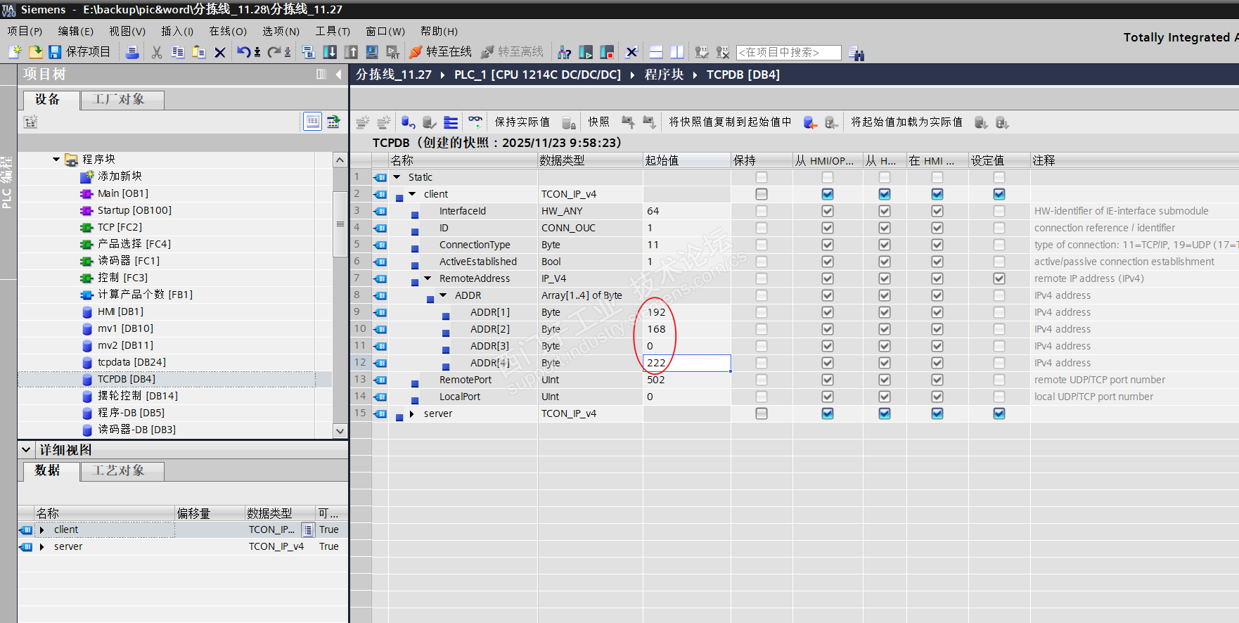

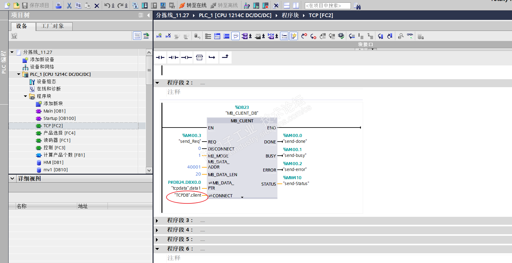

也许找到原因了,看了一些网上视频,其中得到一些启发,如果将系统数据类型TCON_IP_v4的名字改的简短一些,就跟7楼的图片不一样,没有了引号,如图,将原来的“connect-1”改成了“client”
然后,将TCON_IP_v4里面的ip地址改为我笔记本电脑的ip,192.168.0.222,如图,保存后在线,使用modbus slave软件可以在线模拟了
