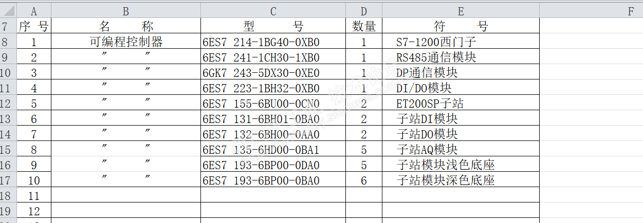

以下是引用youzhiwei8在2025-11-29 22:13:58的发言 >2楼
我自己已经弄了一个PLC部分采购单,不知道有没有缺配件?
差不多少,就是为啥不用以太网ET200SP接口模块。?。。。CPU部分能省一个DP模块。然后CPU柜子加一个交换机(用于和画面,pn通信)
