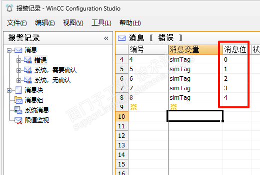

以下是引用手机用户20250616530875在2025-11-30 20:55:20的发言 >12楼
老师你好 ,视频课程讲解离散量消息组态的时候,用复选框模拟消息位,来触发报警。实际当中通过什么手段来触发过程变量的? 又跟消息位如何具体关联?这个考试会考到么?
你好!
实际项目中,报警信号通常是过程变量直接触发的。
也就是说,当现场检测到信号变化时,通过PLC获取数据。
WinCC中创建变量读取PLC中变量的数值,然后使用创建的变量作为消息变量组态报警。消息位的关联在组态报警时定义的。见截图。
至少要会做课后的练习。
