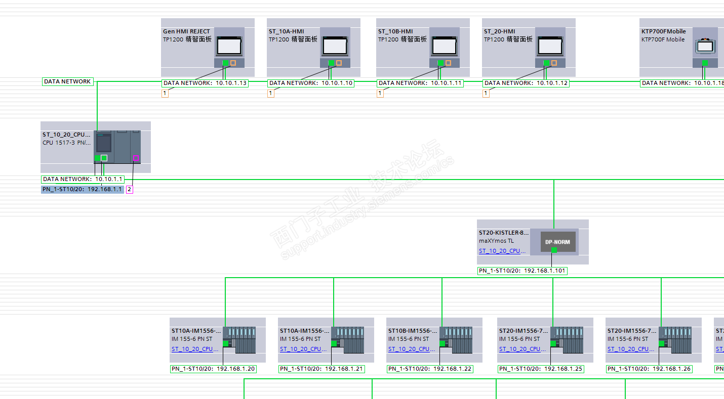

有这么一个项目,来自意大利的,有四个1517的CPU,他的网络是这样规划的,
PN接口1:PLC自己内部的设备(IO从站,ET200SP、阀岛、机器人、伺服PN口...)都连接到PLC的第一个接口(RT/IRT),                     IP地址范围:192.168.1.1(255.255.255.0)-地址192.168.4.1(255.255.255.0)。
PN接口2:HMI、 扫码枪、 管理型交换机、伺服的调试口、
                IP地址范围:10.10.1.1(255.255.240.0)-10.10.4.1(255.255.240.0)
我比较疑惑:HMI和 管理型交换机放到第二个接口比较常见 为什么扫码枪也放在这个接口,这样的网络布局有什么好处吗?
