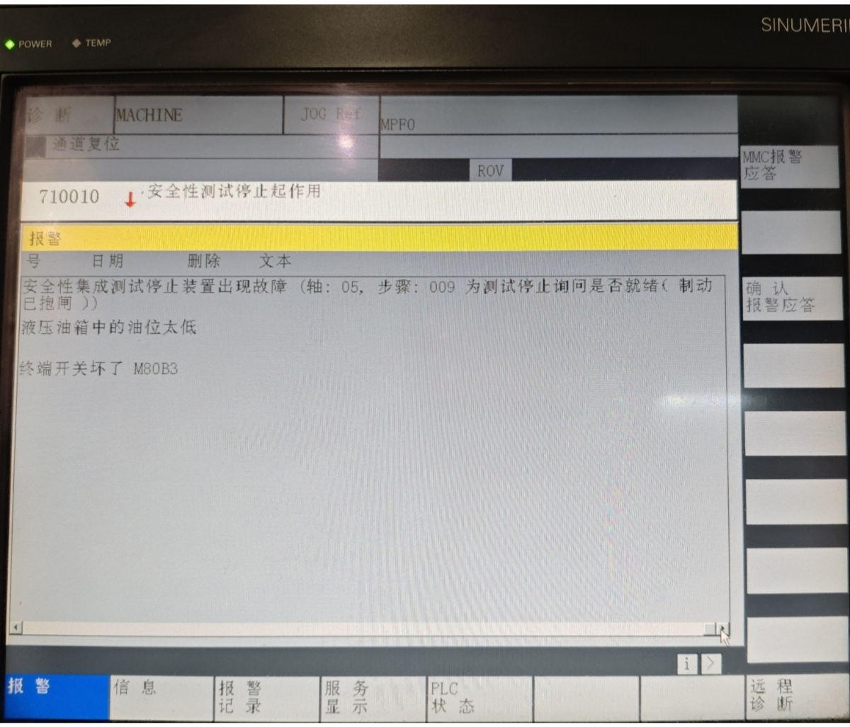

一台840d系统,启动液压后,安全集成测试过程中出现680036报警“安全集成测试停止装置出现故障,轴:05,步骤:09为测试停止询问是否就绪(制动已抱闸)”,附图为具体图片,怕翻译不准还附有英文信息。
我的疑问如下:
1、轴05指的是B轴(主轴),不存在刹车装置

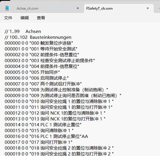

2、安全制动测试是否与抱闸测试是不同的概念(我理解安全制动测试应该是全部轴,抱闸测试只是测试有抱闸装置的轴,例如Z轴,如是,那安全制动又是个什么概念)?
3、如安全制动测试为全部测试,那每轴测试具体步骤分几步?这个步骤是厂家设置的步骤还是西门子标准的步骤?附表有厂家分步测试步骤。
4、FB11的时序图看了一下,和抱闸测试有关,调用时需要赋予轴参数,真如报警所示为05轴,那怎么理解这个05轴的抱闸测试,观察FB11的#error信息有指导作用吗?
