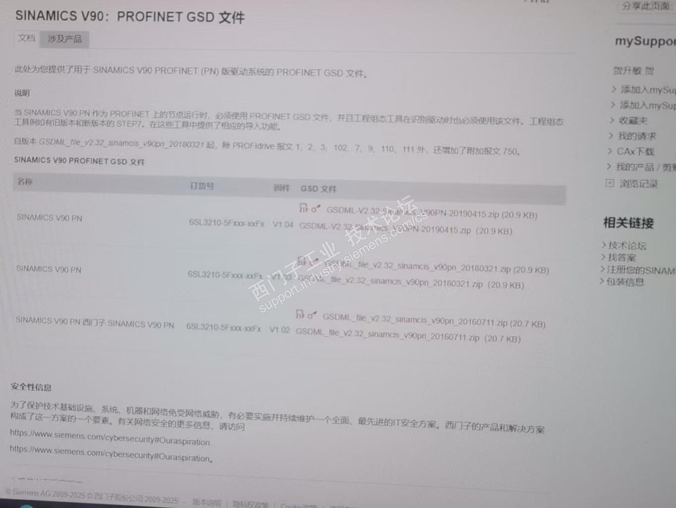

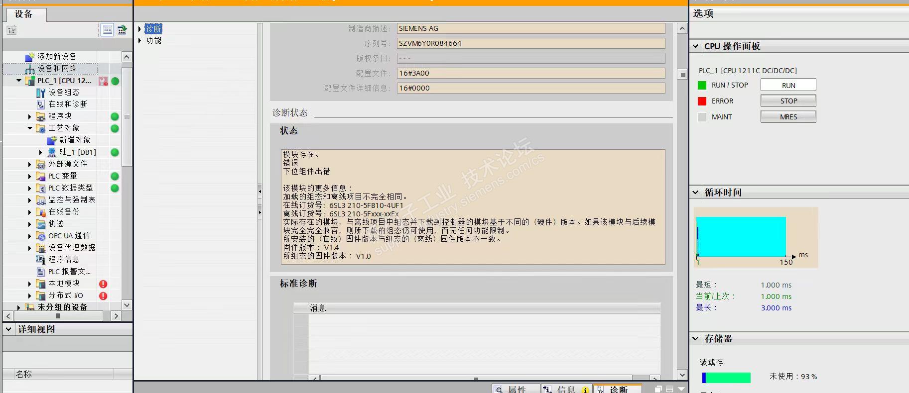

太佩服了,官网下载的V 1.04文件更新在博图V20中,每次选择后还是V90的V1.0版本,下载后就报错(实物V90-----V1.4版本),(软件就是V1.0)
