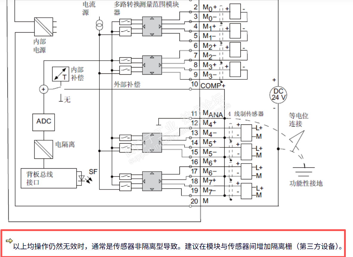

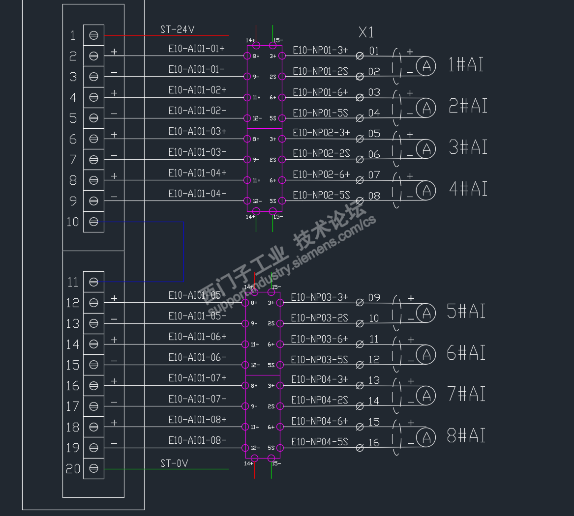

  1. 现场:300PLC本体挂3个AI/7KF02,3个AO/5HF00;
  2. 问题:前提,前几天一切正常。目前有两个数据(不在同一模块)显示32767不变化,测量电流都是4.0几ma,正常,模块加上通道诊断,提示模拟量输入接地故障。

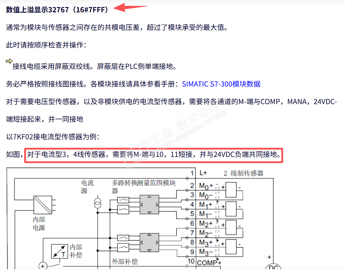

  3. 查到一些资料:
    设备模拟量配置了安全栅,接线图如上。模块端子10/11短接了,信号-M-/24V-未与10/11短接。
4.请教:不加安全栅时候可以尝试这样短接,加了安全栅还有必要吗?如果有必要,10/11/24V-好确定,另一个是指传感器信号M-还是指安全栅上信号M-?
5.  我的理解:  这个问题,不加安全栅时候,基本要这样接线,信号M-也很好确定。加了安全栅,安全栅本身就有抑制干扰能力,还需要这样处理吗?需要的话,怎么处理?请教。感谢!
