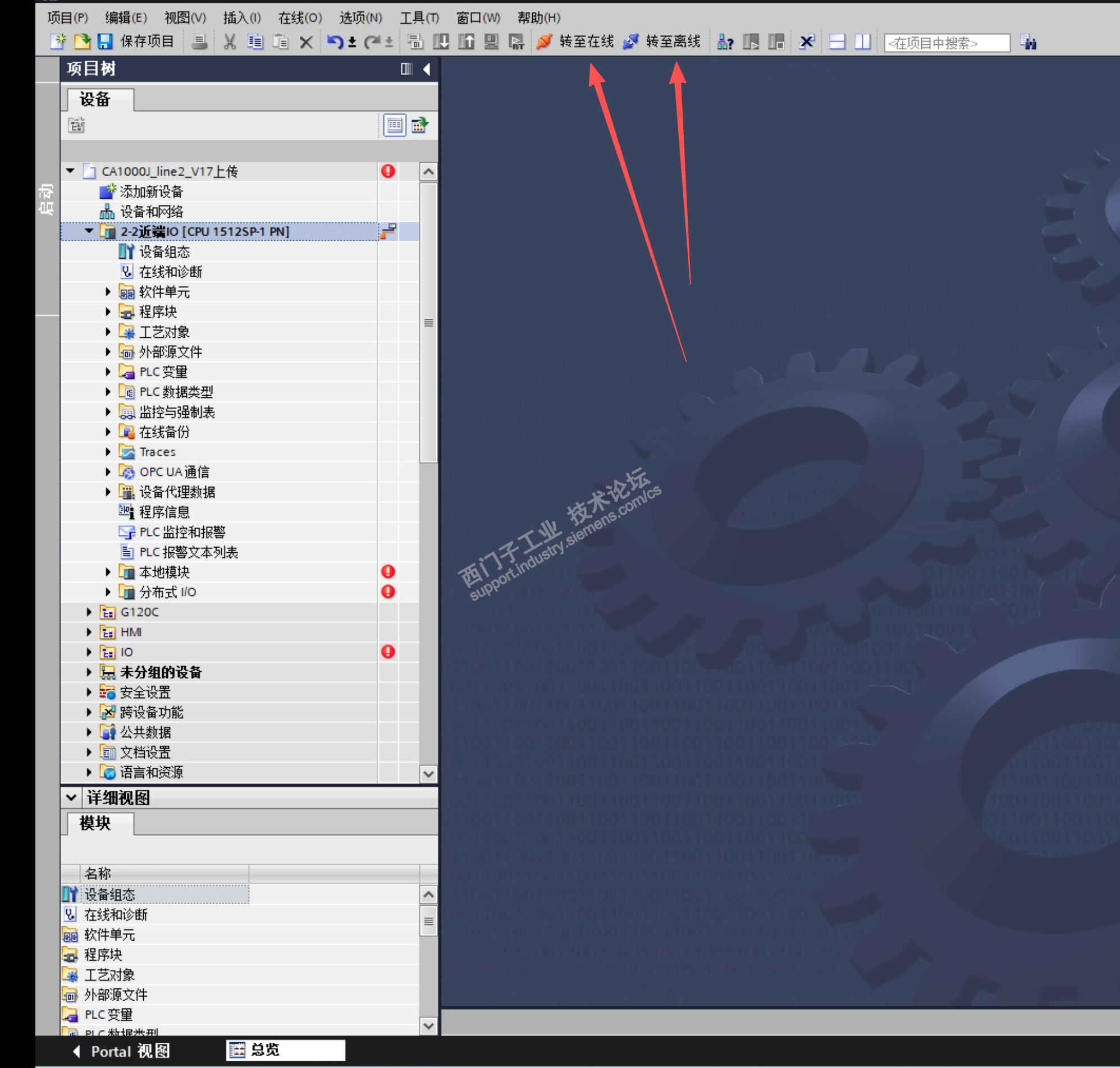

上一个同事的程序,程序版本比较多,需要上传程序,一直不能转在线。
1、点击在线后如下图,不能上传:
2、后来新建空项目,以新站上传项目,可以上传,证明通讯正常。

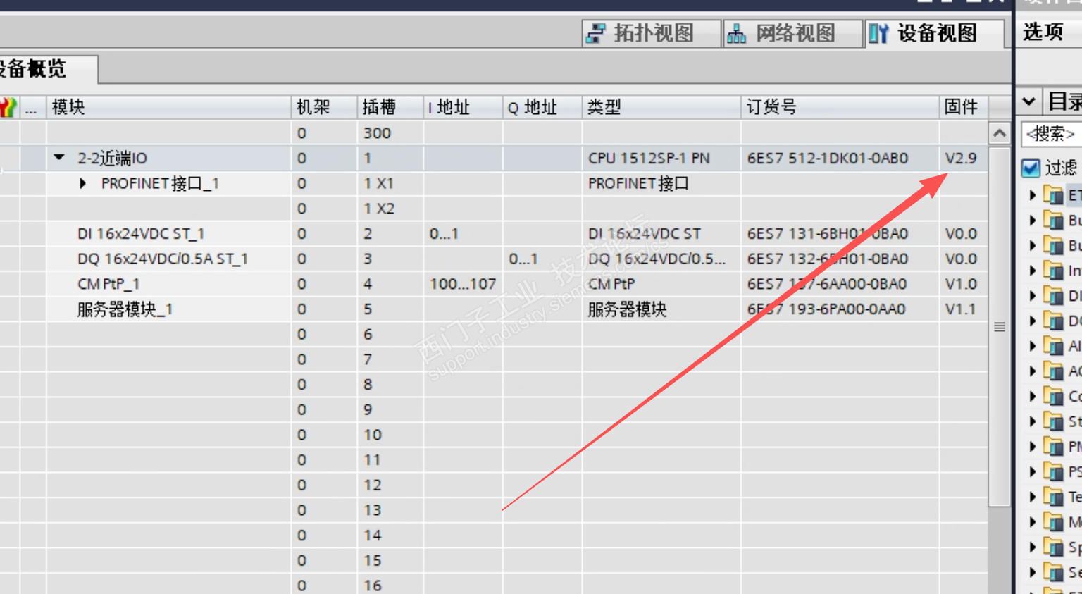

3、把上传的项目和原项目比较。最终发现PLC版本不一致。
4、点击PLC,右键更改设备,选择对应的版本号,再次转在线,成功。
