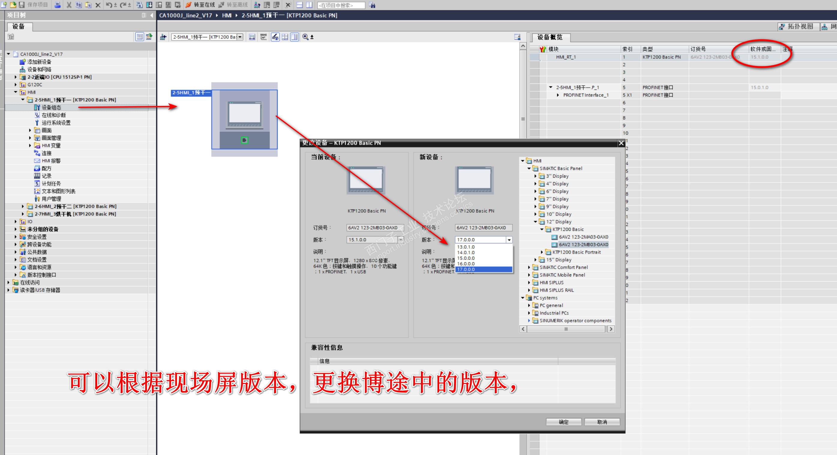

博途V17,上一个同事的旧程序,更改后下载,提示要更新OS,但是没安装映像包。
后来发现更改触摸屏版本号后,可正常下载。不需要更新OS。
