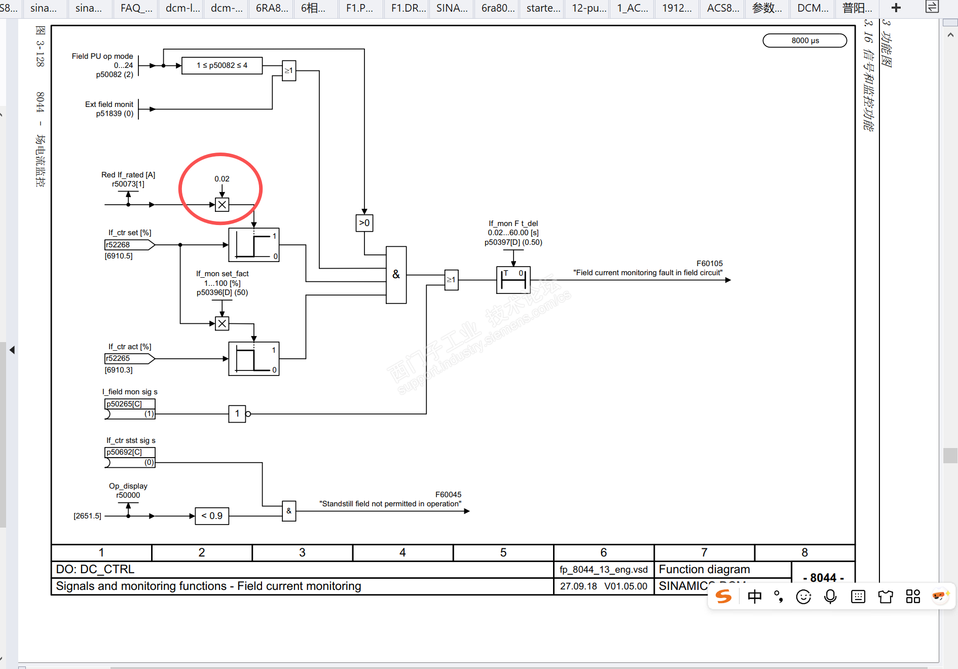

回复:关于12相DCM报F60042的问题,以及励磁控制问题

以下是引用老兵veteran在2025-12-03 09:04:52的发言 >33楼
impossible  completely
以下是引用锋言锋语在2025-12-03 08:07:01的发言 >32楼:我上面不是说了,如...
引用32楼详细内容:
我上面不是说了,如果先给速度再启动, 励磁电流和电枢电流几乎是同时出的。 我说的同时, 那就是励磁电流不到1%, 电枢电流就出来了。
以下是引用老兵veteran在2025-12-02 17:06:08的发言 >31楼:你开机励磁究竟是足...
引用31楼详细内容:
你开机励磁究竟是足还是不足?有没有实际数据?不能凭感觉说话吧?把详细的曲线发上来
我这个朋友今天开车回老家了, 没带电脑, 所以没办法截图上传, 因为我自己没保存曲线。
这个事情已经是板上钉钉了。 励磁曲线, 以及速度跟随性可以佐证, 而且做试验复现多次。
目前是用抱闸打开延时0.5S的方法解决的。
而且, 我猜测励磁电流给定>2%, 激活励磁监控以后,就会调过o5.
