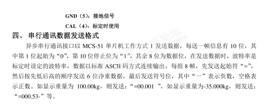

如何读取友声称重显示器的数据
124
2025-12-03 13:48:52
RS232通信的,应该怎么读取数据?
