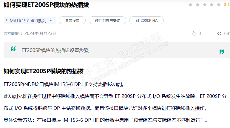

  看西门子网站说ET200SP的DP接口模块IM155-6 DP HF支持热插拔功能。但这个是DP网络接口模块的,不是PN网络的,
 这是出处 https://www.ad.siemens.com.cn/download/materialaggregation_2249.html
