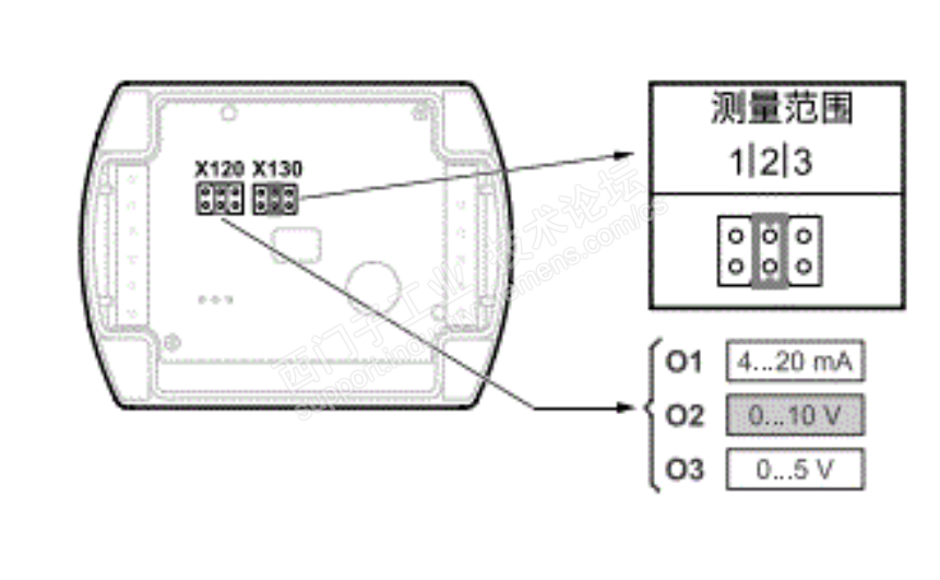

看回帖很多人没有给出很明确的排查方式,我大概说下我的思路(虽然过了半个月才看到这个贴子
看了一下说明书
信号类型还是比较好分辨的。
既然是供暖系统,业主肯定是大概知道控制逻辑(控制源),大概率是低压启泵的脉宽控制或者通过压力控制末端温度调温,并且上位机确实数据丢失,先看压力表没什么不对。
在没有电脑的情况下,从最末测量信号(表-出线端子-保护/快速端子板-plc端子),90%在这一步就能解决。
其次,也可以进入wincc后台变量管理器看具体数值是怎么出错的,有些在io域值显示可能会做限制,通过看数据可以大概判断问题类型,正常交付完成后的系统一般程序内部不会出现什么大问题。
