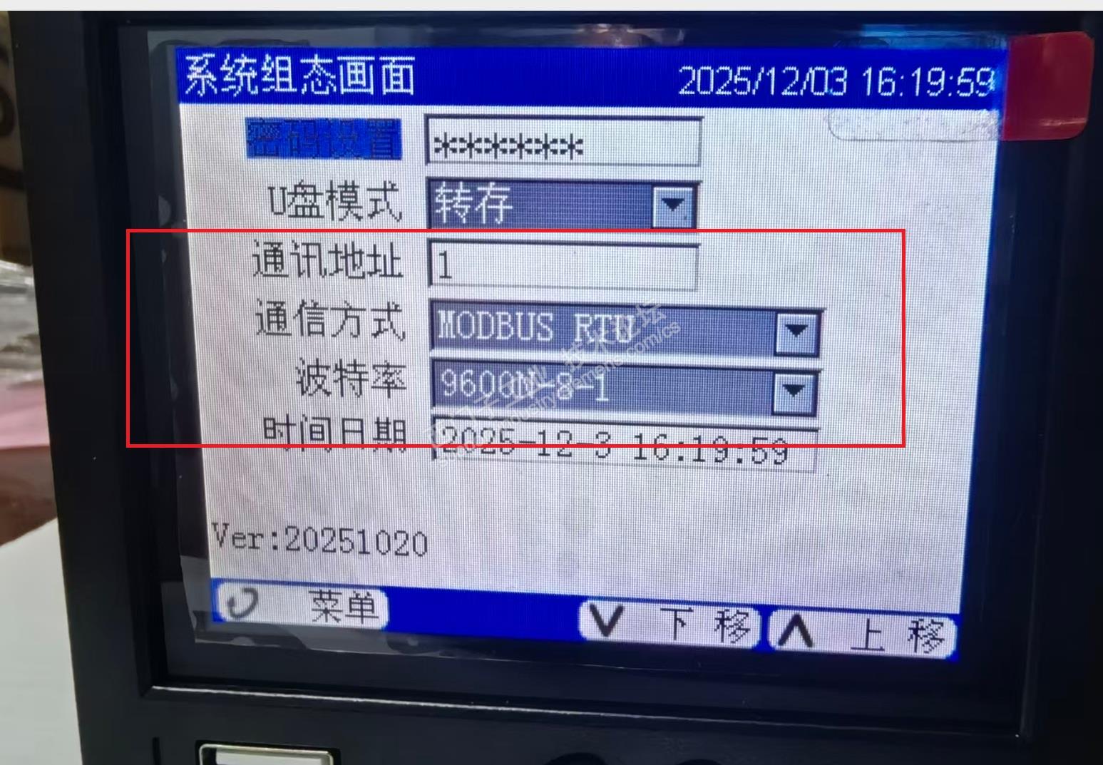

RS485通讯验证:
1)硬件连接:
西门子S7-1214C+CB1241    安东LU1200数据记录仪
   T/RA                         10#端子 B
   T/RB                          9#端子 A

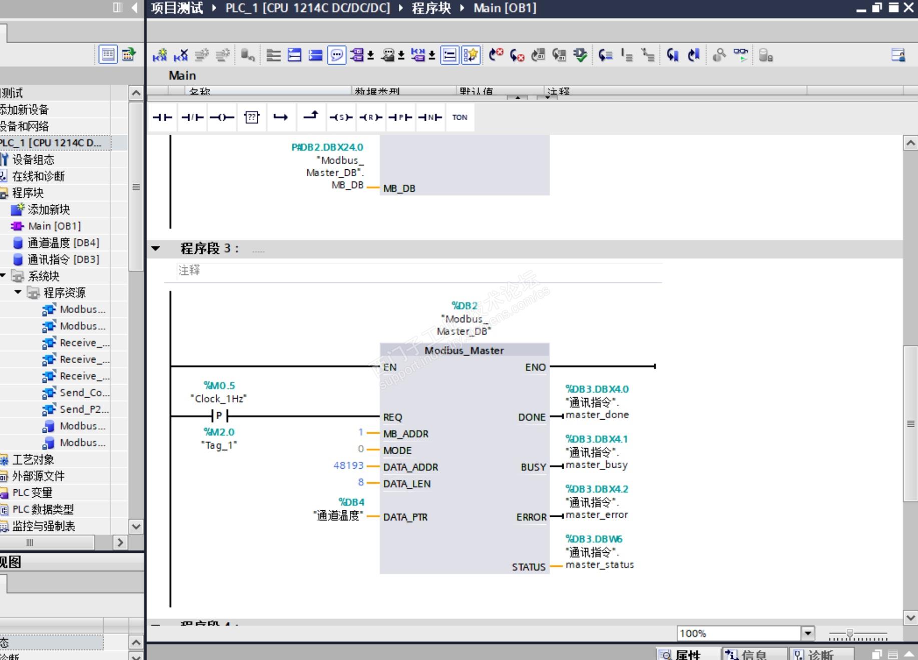

2)通讯程序:
1)新建测试项目,连接硬件,图示1:
2)根据数据记录仪的通讯参数,设置RS485参数,图示2、3:
3)编写读取4个通道的数据,图示4:
4个通道的数据,起始寄存器地址16#2000,折算到西门子侧的寄存器DATA_ADDR = 48193,每个通道的数据是浮点数,占2个字长。DATA_LEN = 8。
4)新建数据DB4,将程序下载到cpu中,并启动监控,图示5:
数据能够顺利读取上来,说明硬件连接与通讯程序正确。
