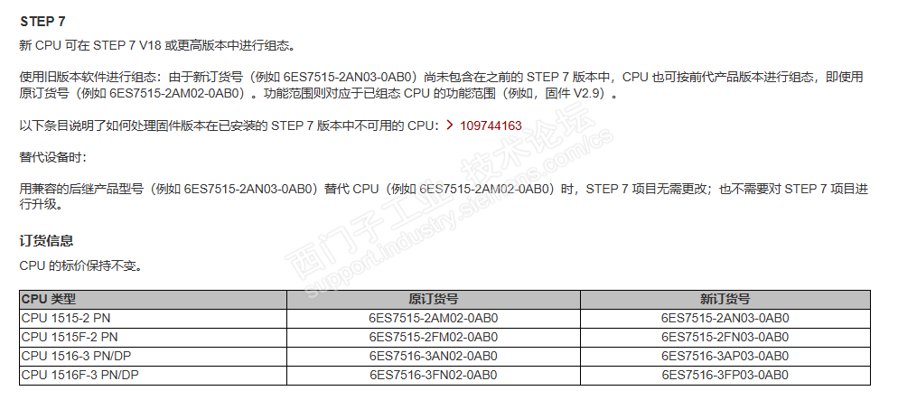

回复:6ES7516-3AP03-0AB0可以替代6ES7516-3AN01-0AB0么

可以,但你要在硬件组态里更换PLC型号
按官方文件来说,应该是不需要更改组态的,但还要实际操作时看实际效果
