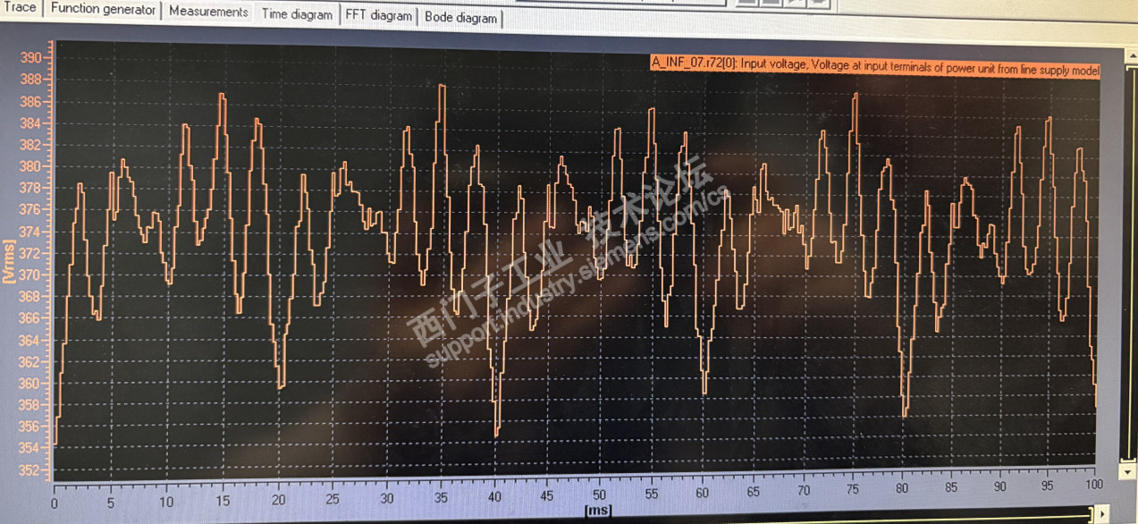

感谢各位,trace监控进线电压r72[0],刚才发现有跌至355V,现在设置了trigger低于350V,晚上再看看监控情况。
