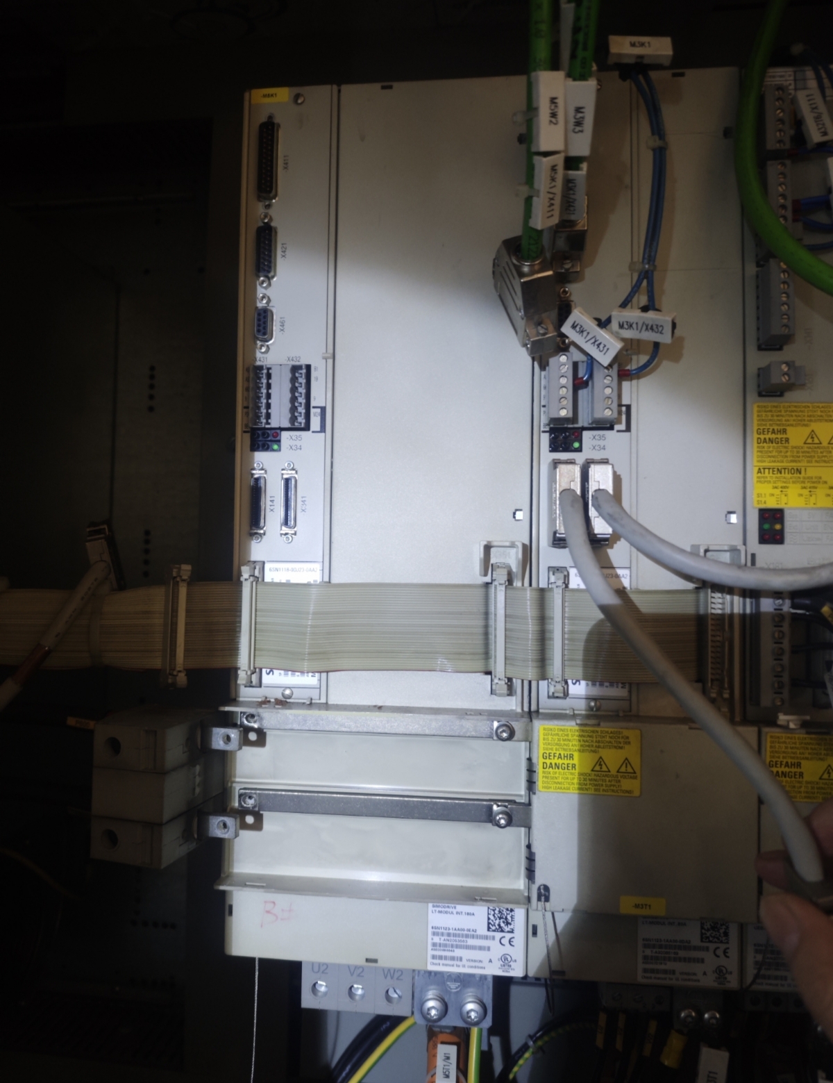

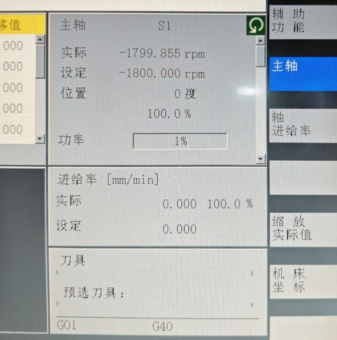

一台840d的B轴也就是主轴,611驱动,出现情况如下:
1.上电使能后B轴回零,动作正常,电流正常
2.命令主轴旋转2000(最高转速6000),也正常
3.继续给主轴2000转速空转,不定时首先会出现主轴有咔咔咔响声,再观察电流就超出100%以上,
4.按下复位键,B轴停下后一直在0-50转之间来回变化,电机咔咔咔,同时电流还是异常
会不会驱动器有问题,请教各位遇到过此类故障吗
主轴发生过后端编码器磁盘固定螺栓断,重新安装后也正常使用过几个月
