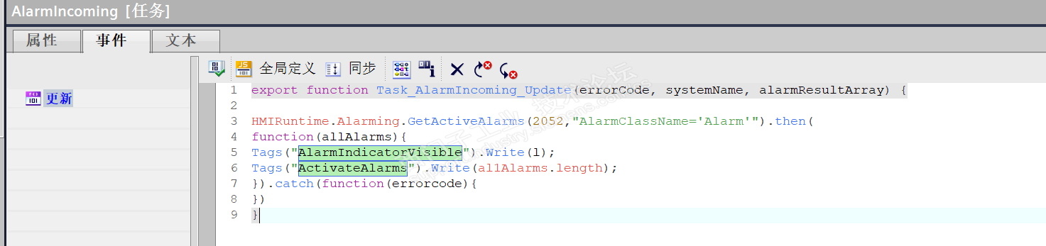

unified panel怎么实现精智面板的报警指示器功能?
在计划任务中报警触发读取报警,显示报警窗口画面,没有报警隐藏窗口画面,帮忙看下脚本有没有问题
