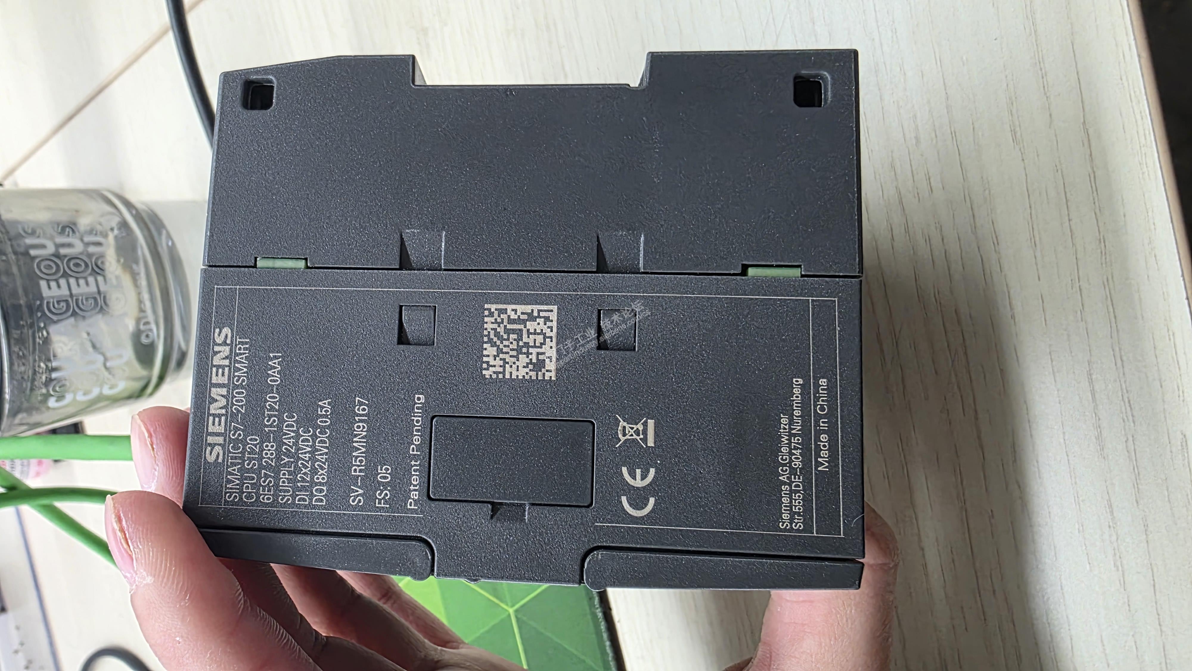

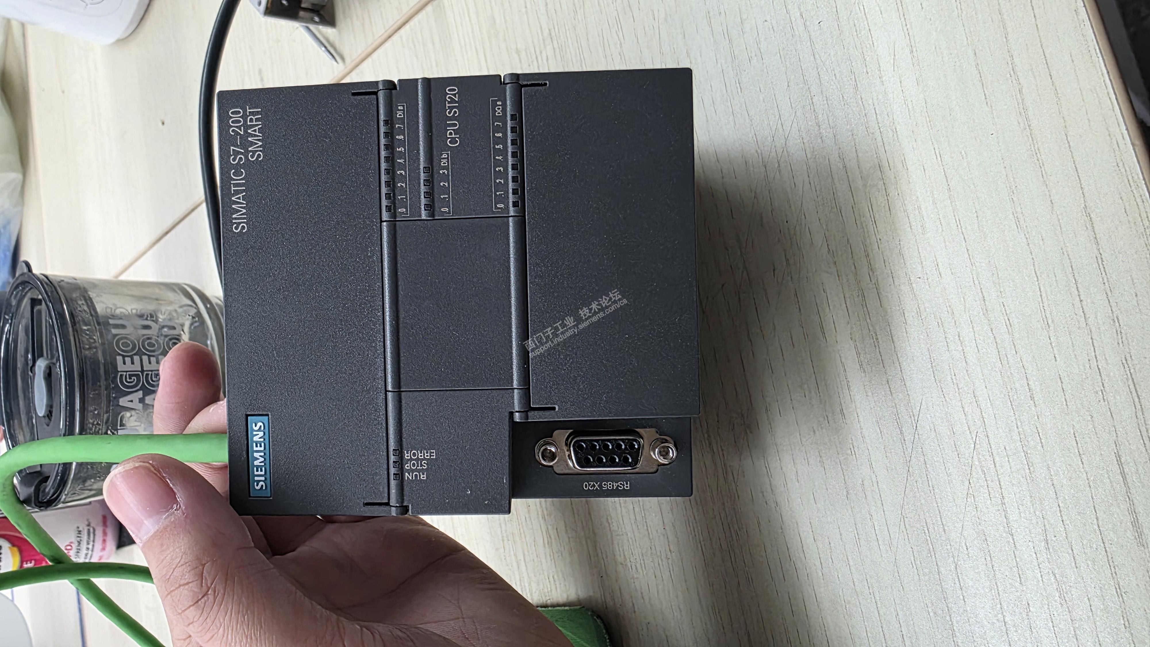

写在前头,从这次假货外观观察后得知:序列号前面的SV两个字母之间正品是有空格的,假货两个字母是挨着的。其它鉴别方式我就不知道了。
买了个ST20,一个DT32,链接是我给采购的,采购又外包给第三方购买,应该没从我的链接买,DT32是正品,ST20是假货,吊第三方老是干这个事,总是喜欢再去找便宜的链接赚差价,之前买三菱FX3U的时候也是,那个假货一眼就看出来了,被我退了,这个至今五个月了我才发现。
发现的原因:我自己有个ST60不小心接了220V,炸了,想着把这个ST20的电源板拆过去试一下,结果还是不行。然后我就在对比,怎么发现这个ST20的板子和ST60一点都不一样呢。

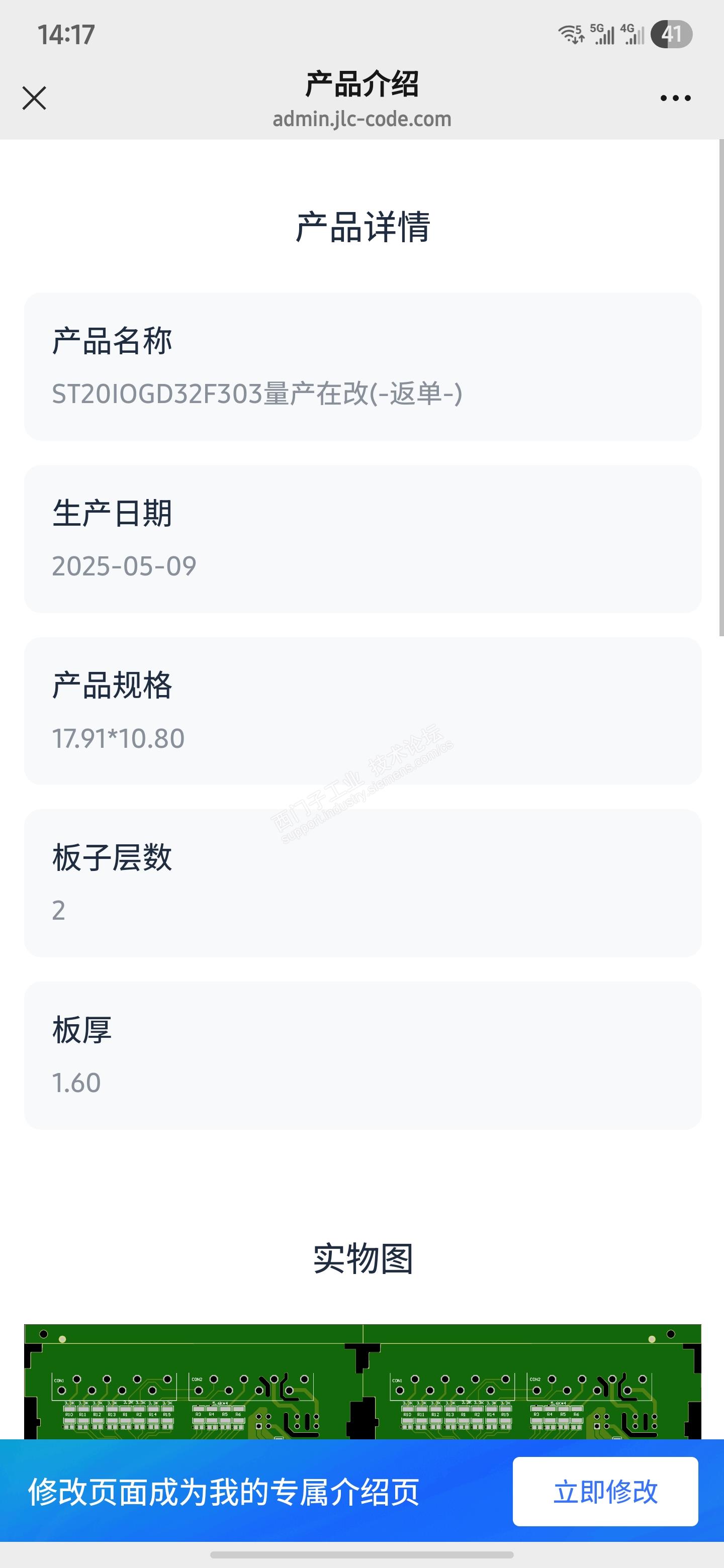

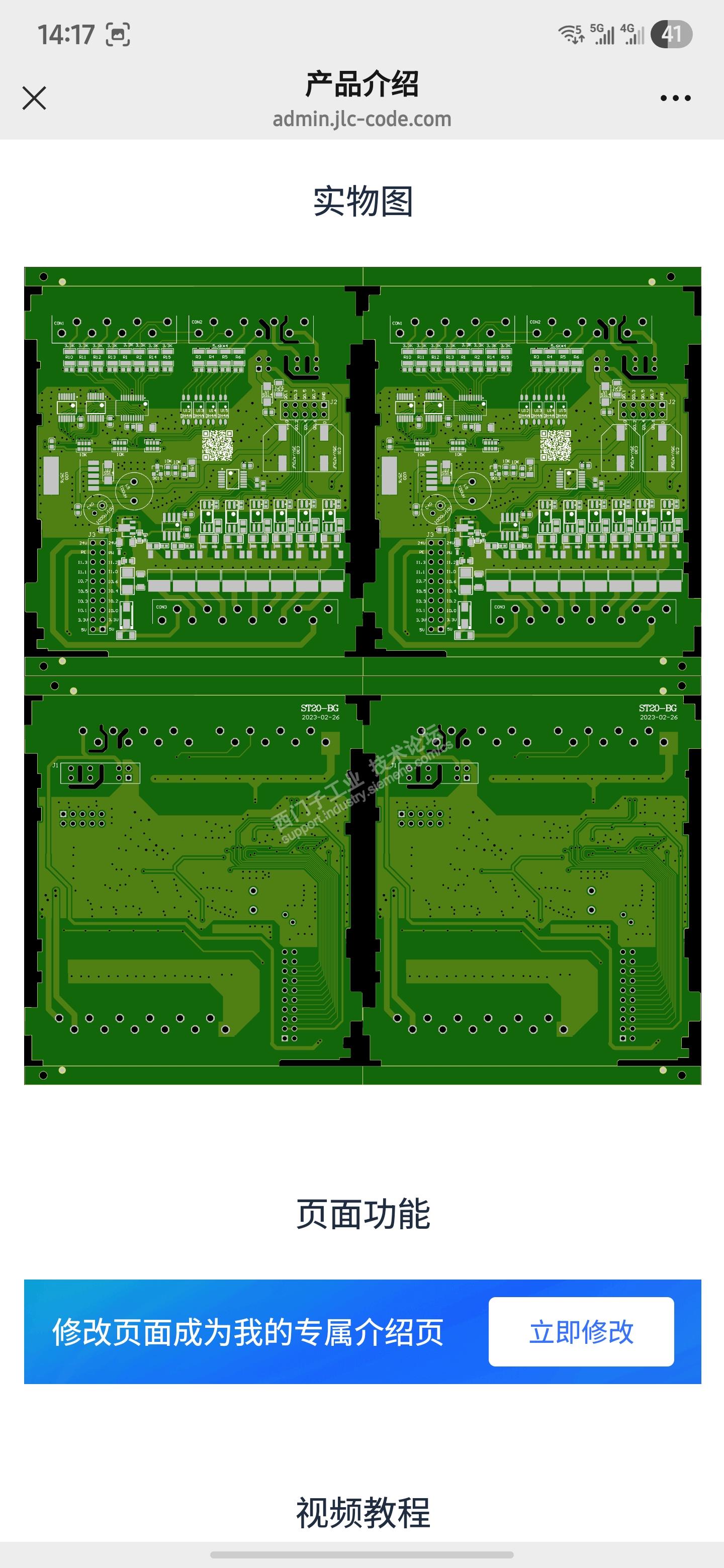

我在IO板上发现了嘉立创的二维码,CPU板上的CPU也不是Siemens而是ARM。
你标国产200smart我可以接受,你TM标西门子,里面是国产,这TM也太恶心了。
