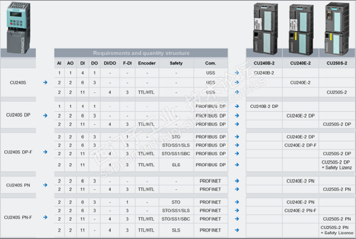

6SL3244-0BA21-1FA0是CU240S PN F控制单元。
可以根据需要的安全功能和是否带编码器确定,有CU240E-2 PN(F)和CU250S-2 PN(+安全授权)可以选择。
SINAMICS G120: 控制单元CU240B-2, CU240E-2, CU250S-2替换控制单元CU240E 或 CU240S
https://support.industry.siemens.com/cs/cn/zh/view/70021820
