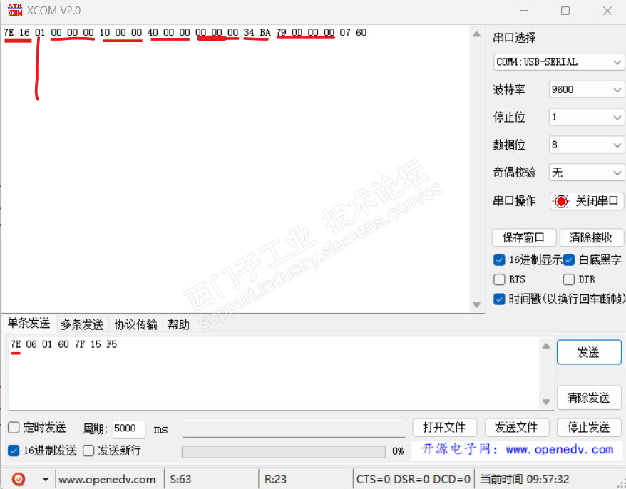

回复:流量累积表通讯失败,看不懂的协议
手机用户20250806598246
    27
注册时间:2025-08-06
发布于 2025-12-06 11:28:04
8楼
以下是引用莘莘学子在2025-12-06 11:22:04的发言 >7楼
这个PLC不好编程,用上位机发送就好编程;
或者你用自由口233,按固定模式发送7E 06 01 60 7F 15 F5试试
以下是引用手机用户20250806598246在2025-12-06 10:06:30的发言 >5楼:我测试仪表 通讯上了
引用5楼详细内容:
我测试仪表 通讯上了
以下是引用YUKJ在2025-12-06 09:55:38的发言 >4楼:只能搞清楚它的报文...
引用4楼详细内容:
只能搞清楚它的报文,特别是校验码的算法,然后采用PLC的自由通信协议。如果报文写得对,就能读写仪表的数据这一点要生产厂家保证(一般生产厂家应该没有问题,皮包公司那就不好说)。
至于什么协议转换也是不好搞,因为这个不是大众化通信协议,甚至是不透明的,谁给你做?
如果你的仪表是国内生产的,你还是请求厂家帮助,他们应该知道怎样跟西门子S7-200(同时说S7-200SMART,它们的自由口通信协议似乎相同)通信的,他们会有标准程序的。如果是欧洲生产的(好像只有个别欧洲企业才会采用Python),那就想办法搞定报文吧。
仪表接口是232通讯的,我串口测试通讯成功
