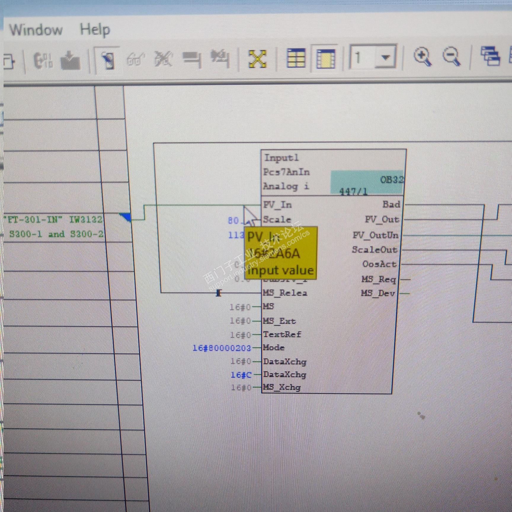

继续:如7楼的两个CFC照片所示
这两个CFC的信号输入是同一个地址;我用大侠们以前说的方法,在线观察:
上面这个CFC_FT-500-B的Pcs7AnIn的输出PV_Out输出正常,输出值30多点;
下面这个CFC_PDT-500-B的Pcs7AnIn的输出PV_Out输出不正常,显示Bad值为1;
在线检查这个CFC_PDT-500-B的Pcs7AnIn的输入,如图所示
从输入信号的数值来看,输入是没有问题的。
哪位大侠有时间的时候,指点一下,如何排查这个CFC_PDT-500-B的Pcs7AnIn的问题??
谢谢,先。
我能想到的一种可能:
该 Pcs7AnIn 块的 第 4 个管脚(ProImQB:Quality bit from Processimage)和 第 56个管脚(SelQB: 1=Select Qualitybit from Processimage)被手动设置为 1 了。
无论如何,一个解决大法是:
从 PCS7 APL V91 标准库内重新拖入一个全新的 Pcs7AnIn 块。然后把旧块上的输入/输出引脚分别拖动到该新块上。再然后把旧块删除。最后再把 CFC 编辑下载即可。
