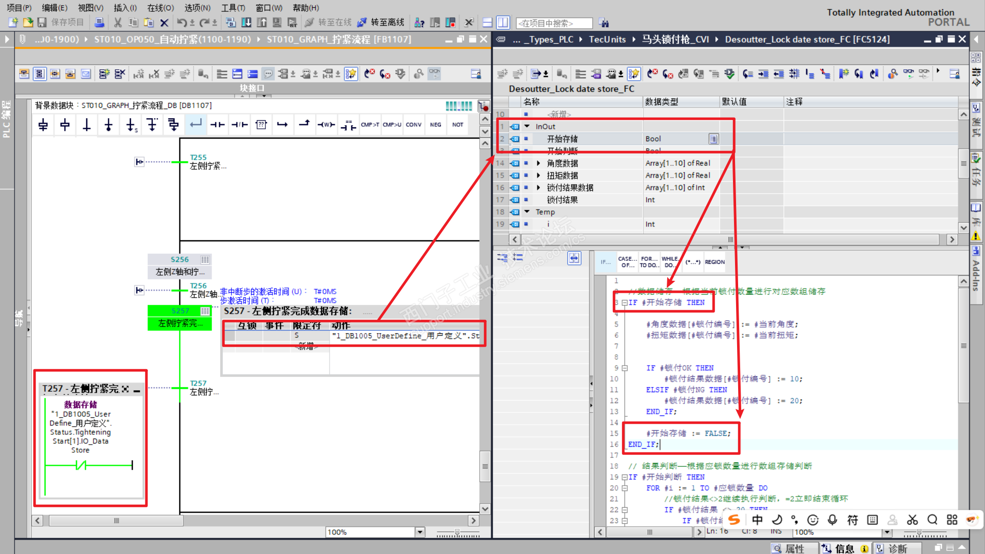

GRAPH的扫描周期遵循什么规则?
517
2025-12-07 09:14:08
如下图示,步和转换条件以及触发InOut引脚的“开始存储”里面的变量都是同一个变量。
根据扫描周期的原则,从左往右,从上往下。那么步里面的变量置位,接着转换条件里面相同的变量也应该为TRUE,但实际情况是转换条件的状态是块调用后返回的状态。请问这是为什么?
