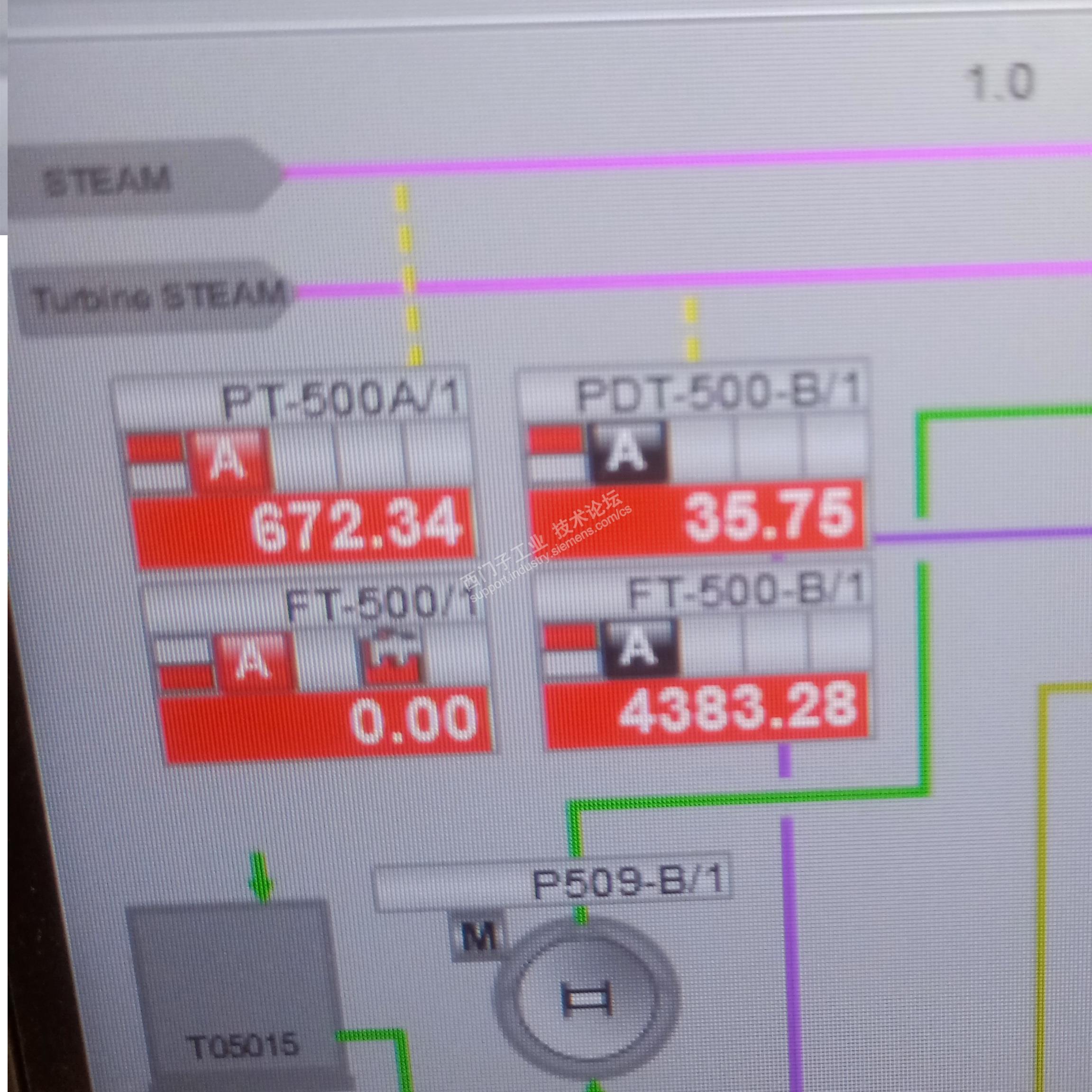

回复:PCS7 V9.1--CFC能另存别处吗
CHEN-SUNSHINE
    563
    11
注册时间:2025-09-01
发布于 2025-12-07 10:14:00
11楼
我按照10楼的第一个方案:复制CFC_PDT 500然后改名为CFC_PDT 500-B;然后再修改输入地址和量程范围,重新编译、下载,现在蒸汽孔板的压差能正常显示了。
