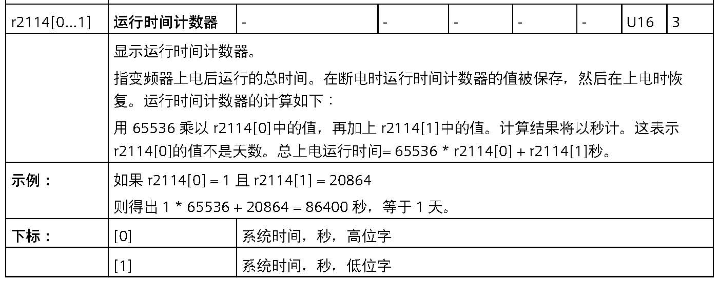

这个说明和例子看不懂吗?不是讲的挺明白的?
