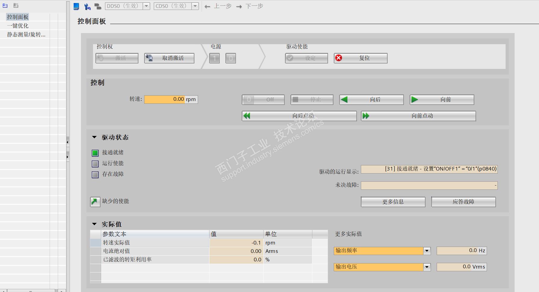

1515-2PN,通过工艺对象TO轴方式S120,电机1不运行,电机2 正常。
225
2025-12-07 11:12:04

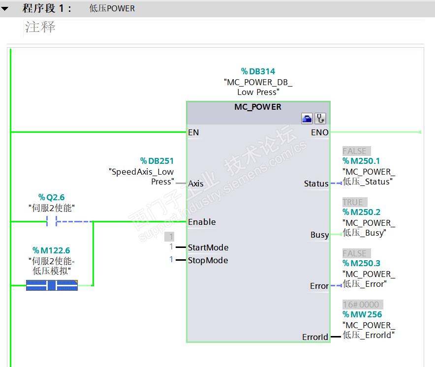

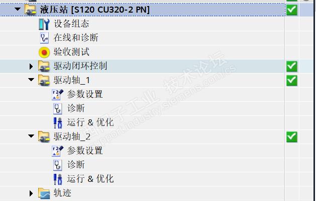

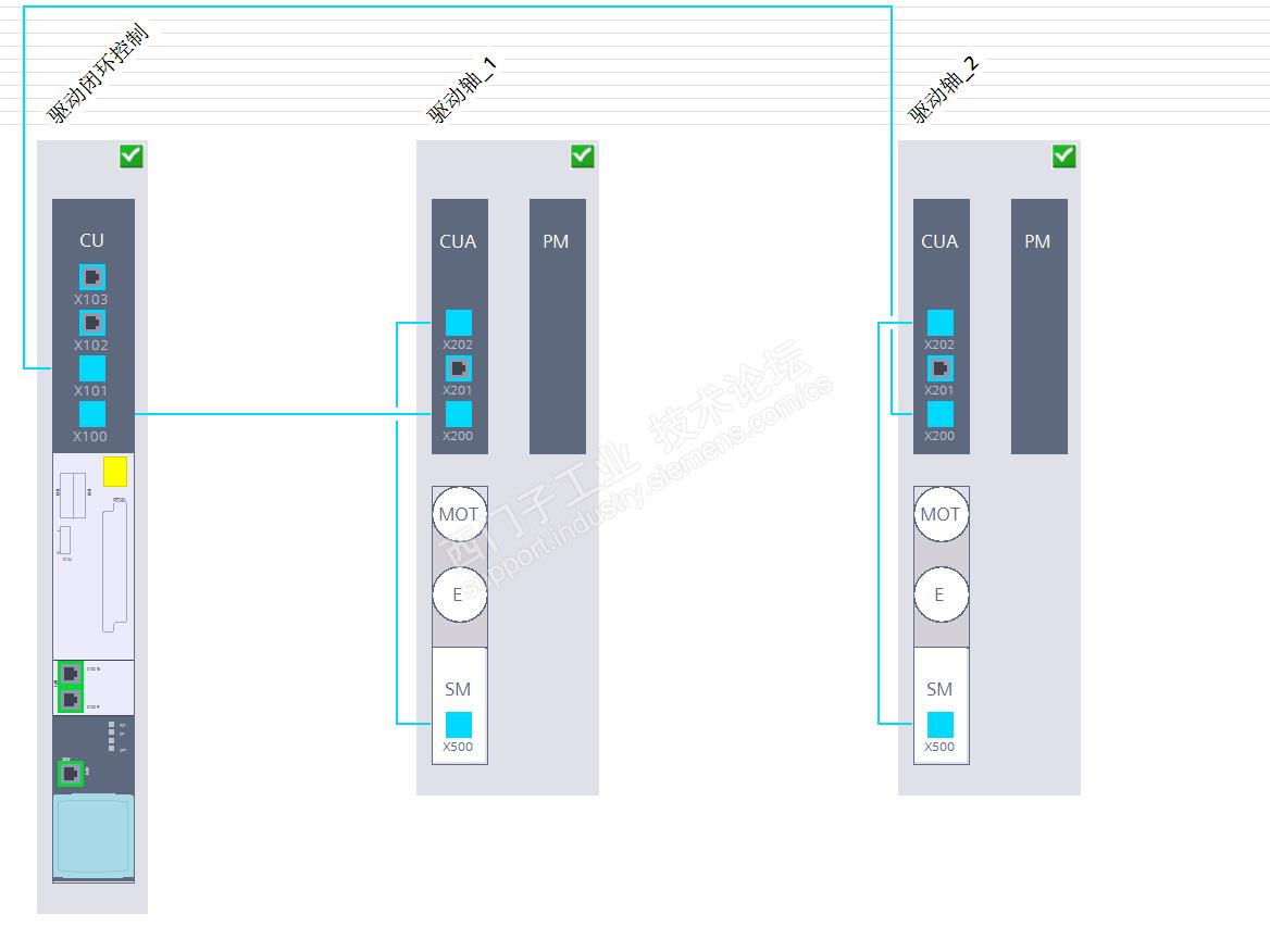

1515-2PN,通过工艺对象TO轴方式,CU320-2PN,带2个DRIVE-CLIC口的西门子伺服电机。通过博途V20在线,通过“运行&优化”,可以控制2个电机正常运行。
问题:
1通过博途,电机1:工艺对象-调试-激活 后,“启用”按钮不能按下。
2电机1:运动控制指令MC_POWER,给使能,STATUS输出始终是0,BUSY是1。
3电机1:PROFIdive报文全是0。
总结:就是想通过博途V20的工艺对象方式,轴1不运行,不知道什么原因?谢谢!
备注:
1电机2全部正常。
2博途和Starter在线均正常,无报错。

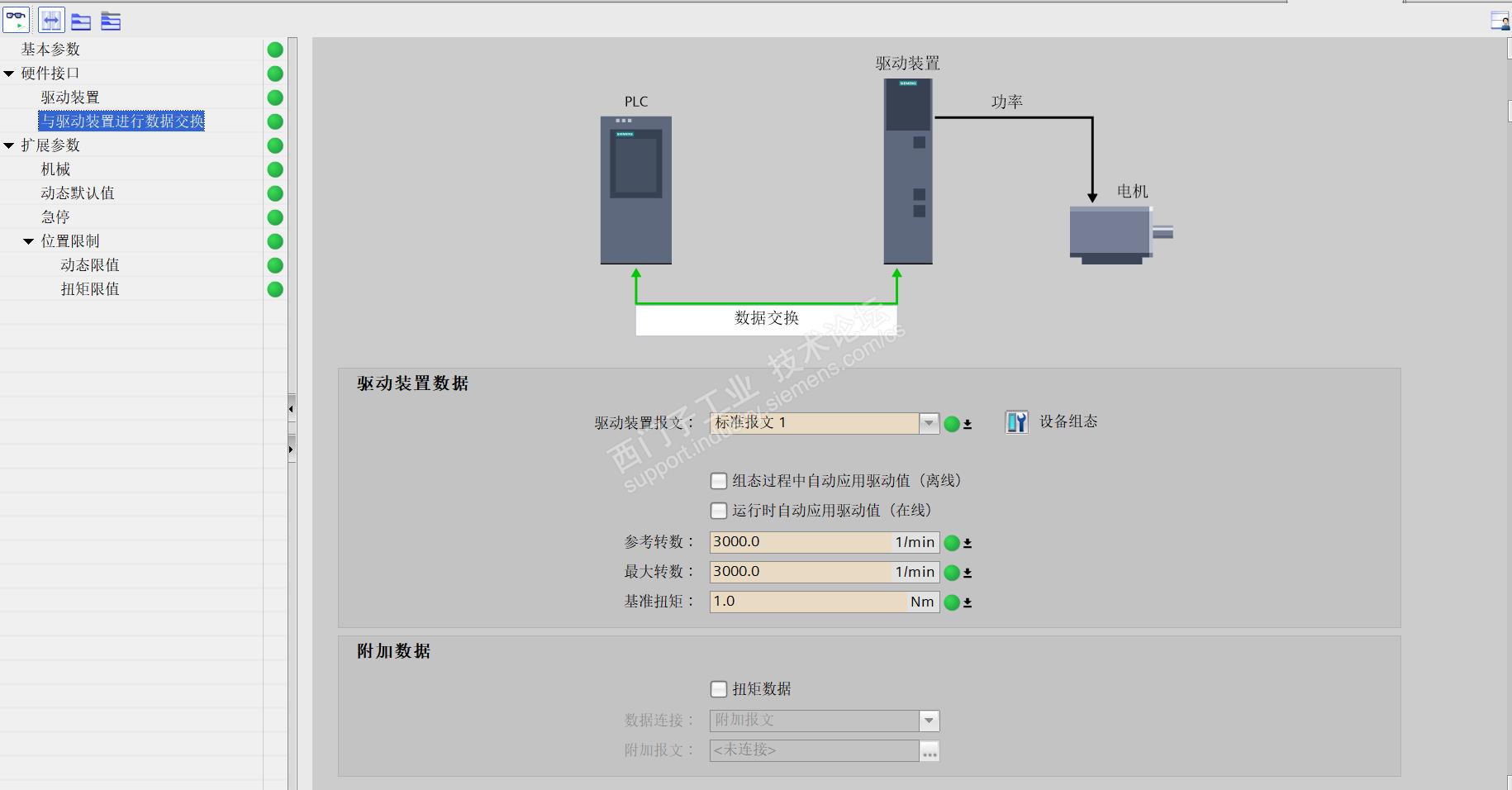

3使用报文1,速度控制。
4使用STARTER软件的控制面板,电机1正常运行。
5使用博途V20在线:S120-“驱动轴1”-“运行和优化”方式,电机1正常运行。
