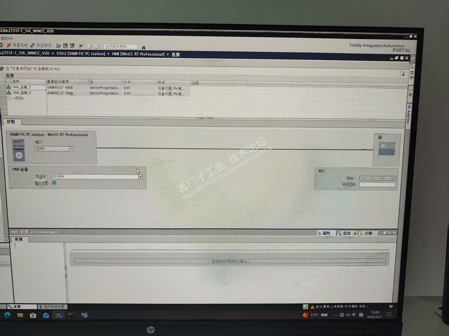

请教一下博图v20中程序和博图wincc之间的通讯问题
766
2025-12-07 15:19:23
原来试过在博图v17中使用过博图wincc pro,
现在新项目需要使用博图v20的版本  然后程序和画面是根据原来17版本的升级上来做的。但是无法读取到变量(显示感叹号)
下面是我做的一下设置:
博图程序仅设置了连接机制中的允许put/get。
电脑控制面板中pg/pc中选择了s7---使用的网卡  能ping通plc,程序能正常使用;
画面中通过proxy代理数据进行读取变量,变量可以正常读取,设备网络中已经连接,画面和代理数据属于同一网段;
画面的连接是通过把代理数据变量拉进去变量表中建立的;
请问一下是哪里漏了设置吗?
