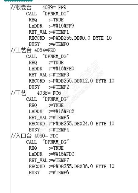

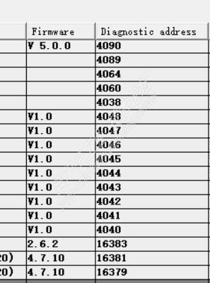

请教 300组态中的1021,1022,1023,256,271,2047地址代表什么,和有什么作用
诊断地址
如图
如上两图,我用来诊断ET200远程子站通讯 故障。当出现故障时,如果执行故障处理。
