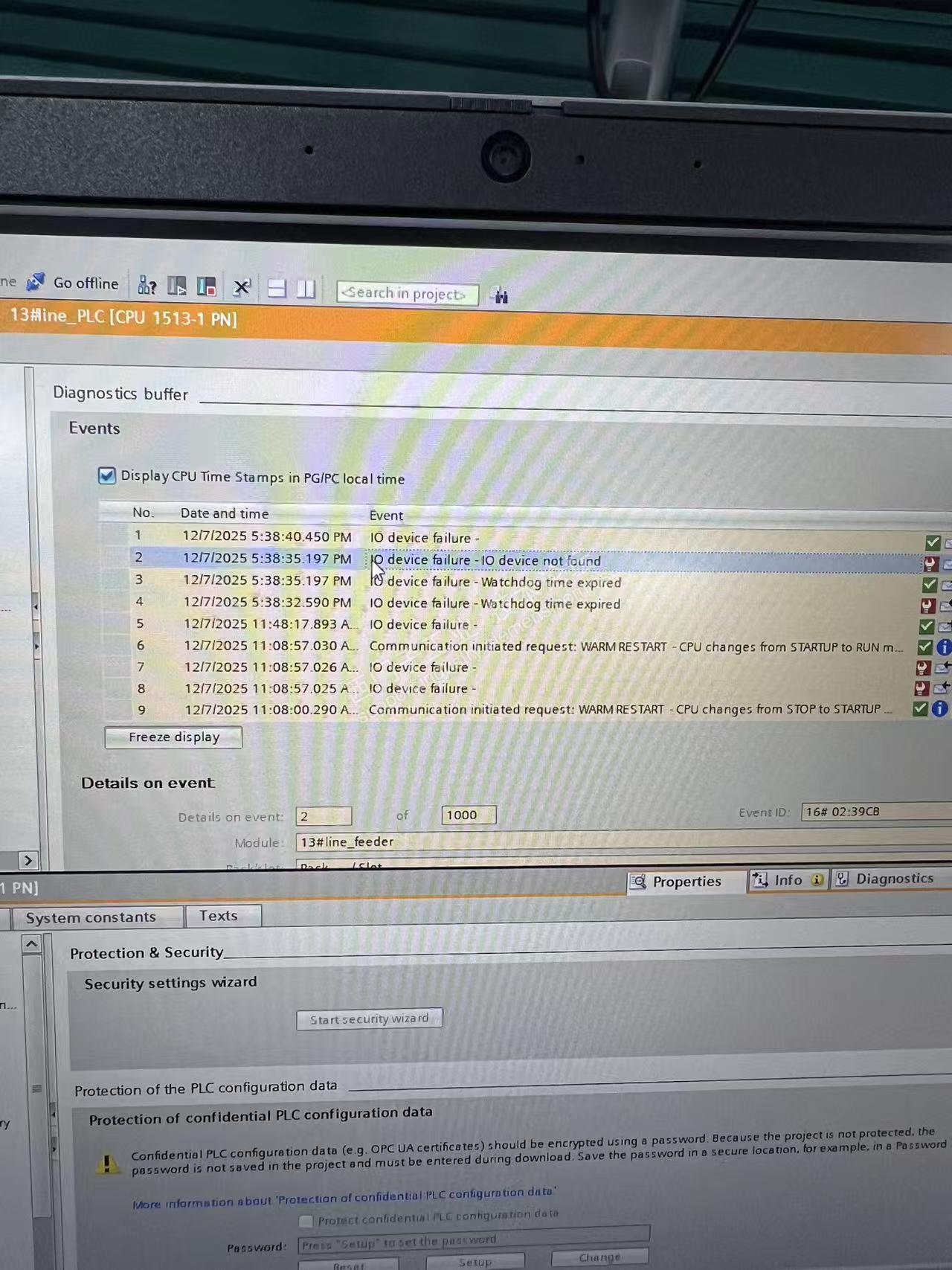

Profinet Device 通讯丢失
194
2025-12-07 22:35:32
S7-1500 (1513-1PN)作Profinet  IO 控制器与第三方设备(HMS/Anybus 协议转换卡ab7013-c作Profinet IO Device)组成profinet IO 网络做数据通讯,近期频繁出现通讯丢失问题,每次通讯丢失的时间均为7秒,7秒后通讯又恢复正常,诊断缓存区记录为:profinet io device watchdog timeout.(诊断记录如附件所示)
1513-1PN 的X1口链接一台moxa的非网管型交换机,网络中有两台HMI(TP2200和TP1500),一组IM155-6PN ST远程I/O以及第三方设备Redlion PID模块(与1513-1PN 通过S7协议做数据交互),这个X1口的设备均未出现过问题,一直工作都正常。
1513-1PN的X2口与Anybus 协议转换卡直连,在项目开车的前三个月未出现任何网络通讯的问题,近期突然出现上述通讯丢失的问题。(network 如附件所示)
目前用fluke网络诊断仪检查profinet 网线及专用连接器均正常,电磁干扰问题也查了(强弱电分别走不同的线缆桥架且两个桥架距离很远,柜内/桥架/设备接地均正常),Anybus通讯卡电源正常(防爆录像机实时录像,在通讯丢失的时候卡件的电源是正常的)。准备尝试提高profinet io device 的 update time 做尝试,
请教大家是否遇到类似的问题,有什么推荐的处理措施吗?
