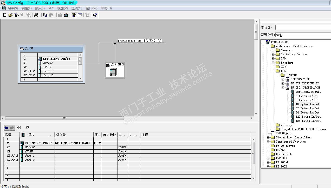

1)  新建测试项目,手头有一个315-2pn/dp的cpu,作为测试的主站,通讯站地址按默认2#。
2)  S7-200 smart,cpu为SR30作为DP通讯从站,扩展EM DP01(6ES7 288-7DP01-0AA0),再step7硬件组态界面中,组态通讯配置,图示1:
3)  编译保存后,将测试项目下载,图示2:
下载启动cpu,没有错误,说明从站的通讯参数设置与DP电缆的连接是OK的。

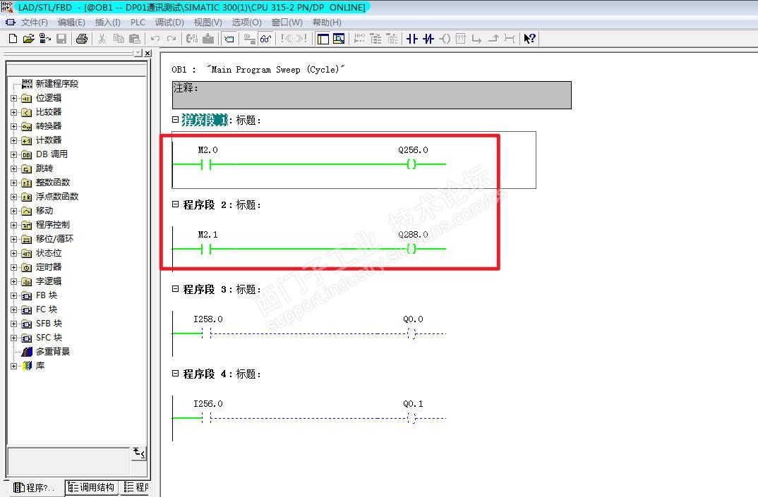

5)  2侧编辑测试数据交互程序,测试通讯数据交换,图示4:
根据配置的通讯数据交换,分2个区,共计48byte的I/O,没有设置偏移量,则s7-200 samrt侧子VB0开始,实现I/O数据交互。
315-2pn/dp    s7-200 smart    数据交互
IB256~IB287     VB0~VB31    32BYTE
QB256~QB287   VB48~VB79    32BYTE
IB288~IB303     VB32~VB47   16BYTE
QB288~QB303   VB80~VB95    16BYTE
6)  来自315-2pn/dp主站发送给21#从站的数据,图示5:
7)  在s7-200 smart侧使能M3.0 为1给 V48.0,触发I256.0主站,图示6:
主、从双方数据交互成功,按测试思路,在实际流水线上实现。
