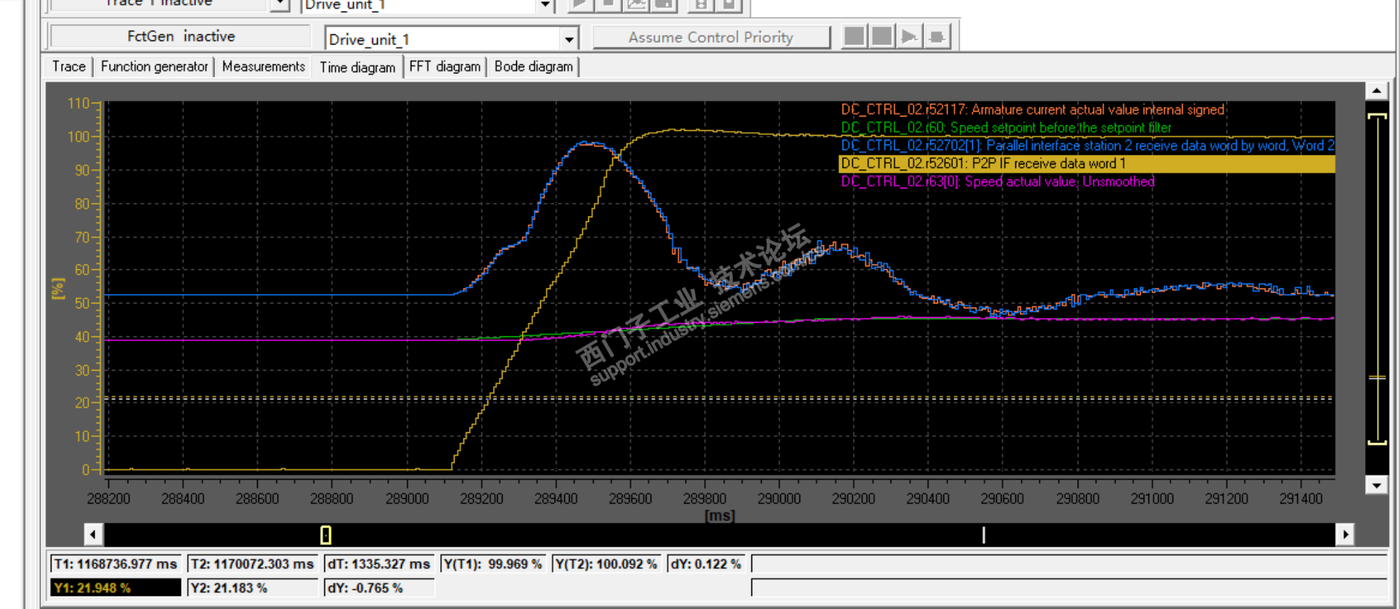

回复:关于12相DCM报F60042的问题,以及励磁控制问题
老兵veteran
版主
    9991
    506
    574
注册时间:2004-03-11
发布于 2025-12-08 20:44:13
42楼
以下是引用锋言锋语在2025-12-08 11:45:25的发言 >41楼
图来了哦。
通过网盘分享的文件:jingdu.trc
链接: https://pan.baidu.com/s/1XIrx_mIxS3-SBWD9N1o6UQ 提取码: 1nd1
--来自百度网盘超级会员v7的分享
文件在网盘里。
以下是引用老兵veteran在2025-12-05 21:34:51的发言 >39楼:把曲线、参数都帖上...
引用39楼详细内容:
把曲线、参数都帖上来。
如果考虑商业或者技术秘密,可以不发。
以下是引用锋言锋语在2025-12-03 15:40:09的发言 >38楼:扩容, 但是没刷机...
引用38楼详细内容:
扩容, 但是没刷机。  而且七套都是。
再说励磁装置是原装的, PtP通讯过来的。
以下是引用老兵veteran在2025-12-03 15:13:17的发言 >37楼:不见实际的曲线,...
引用37楼详细内容:
不见实际的曲线,不相信。
我更相信是你这个扩容装置扩的有问题。
整套参数发一下,包括励磁装置的。******@163.com
