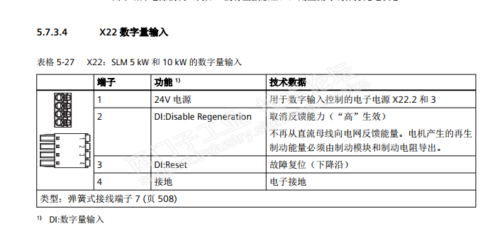

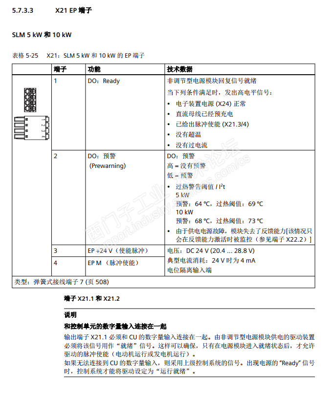

回复:数控机床的电源模块6SL3130-6AE21-0AB0上边的x21和x22插口的8端子定义是什么

X21和X22请看。
