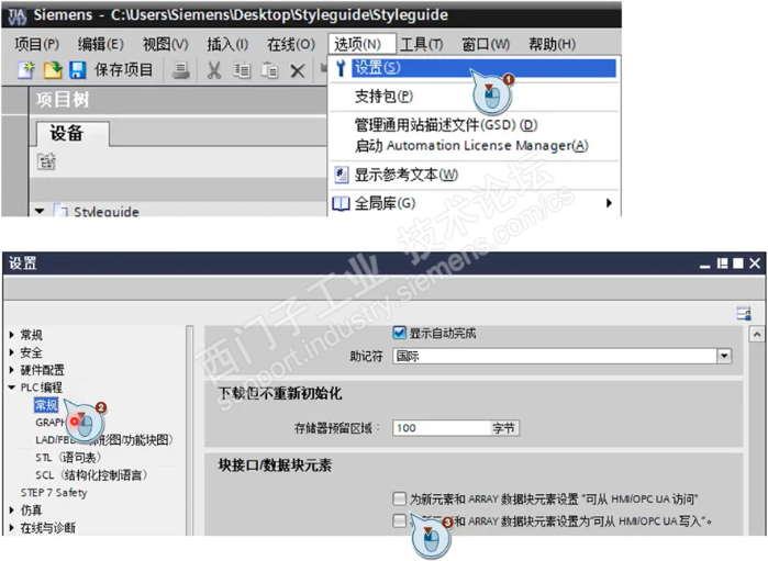

4、选择性激活数据访问——严控外部访问权限
为防止数据被非法篡改,需对 HMI、OPCUA、webapi 的数据访问权限进行严格管控。在博途项目的 PLC 编程常规设置中,应默认取消 “块接口数据块元素可从 HMI、OPCUA 访问”“可从 HMI、OPCUA 写入” 等功能,确保新建变量默认处于不可外部访问状态。
对于 UDT(用户定义数据类型),同样建议默认关闭外部访问功能。当实际业务需要某些变量被 HMI、OPCUA 或 webapi 访问时,应通过专门的全局变量块统一管理这些变量的读写权限,按需激活访问功能,实现 “最小权限” 管控,降低数据被非法访问和篡改的风险。
