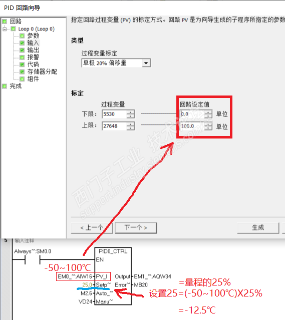

各位大神好,最近在用smart200做pid控制测试,
     对设置端理解不深很准确,请大神们帮忙指点指点!感谢!!
  按向导生成了pid控制块,填入对应参数,其中设置端setpoint_R设定为25.0,如下图。
  这个25.0应该如何理解?请大神们指正,感谢!
  我理解是这样的,
  1 当向导里设置输入标定数字量5530~27648对应的是0.0~100.0时,这时的设定端的25,就应该是量程的25%,
     即-12.5℃,-12.5=[100℃-(-50℃)]X25%+(-50℃),如下图1

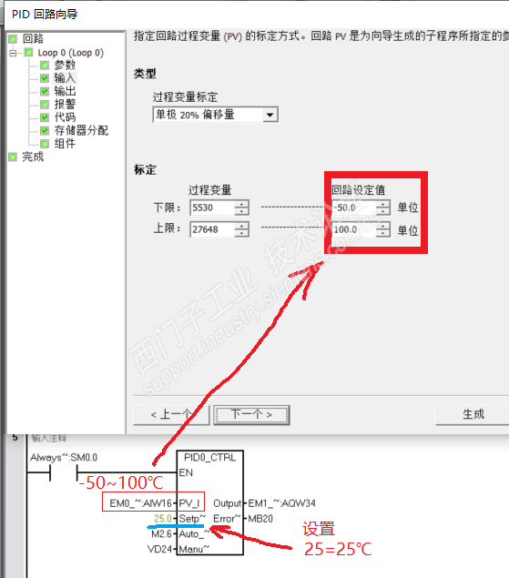

  2 当向导里设置输入标定数字量5530~27648对应的是-50.0~100.0时,这时的设定端的25,就应该是25℃.
    如下图2
   我的理解是否正确,请大神们指正下!!感谢!!
