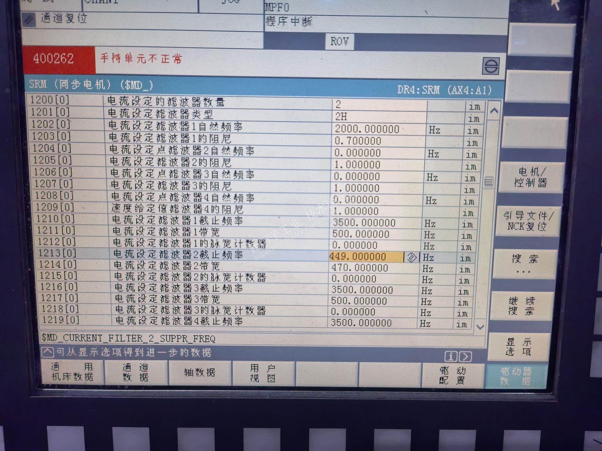

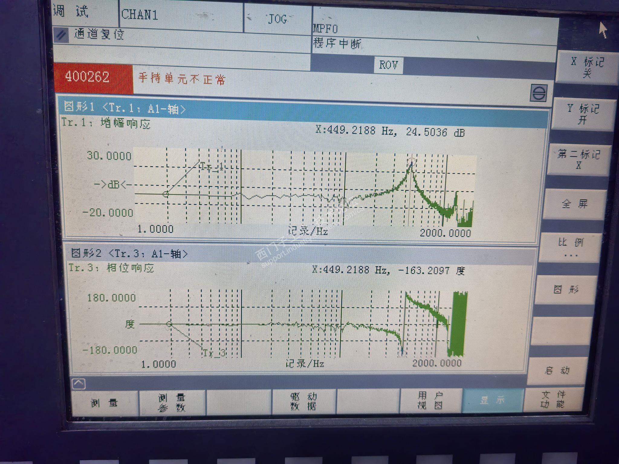

带阻滤波器设置
259
2025-12-09 20:57:01
请教大家:如下图一,速度环测量结果;针对超调部分做处理,设置了滤波器2(MD1200=2、MD1201=2、MD1213=449、MD1214=470),啸叫变的更明显;是参数设的有问题么,如何设置?
