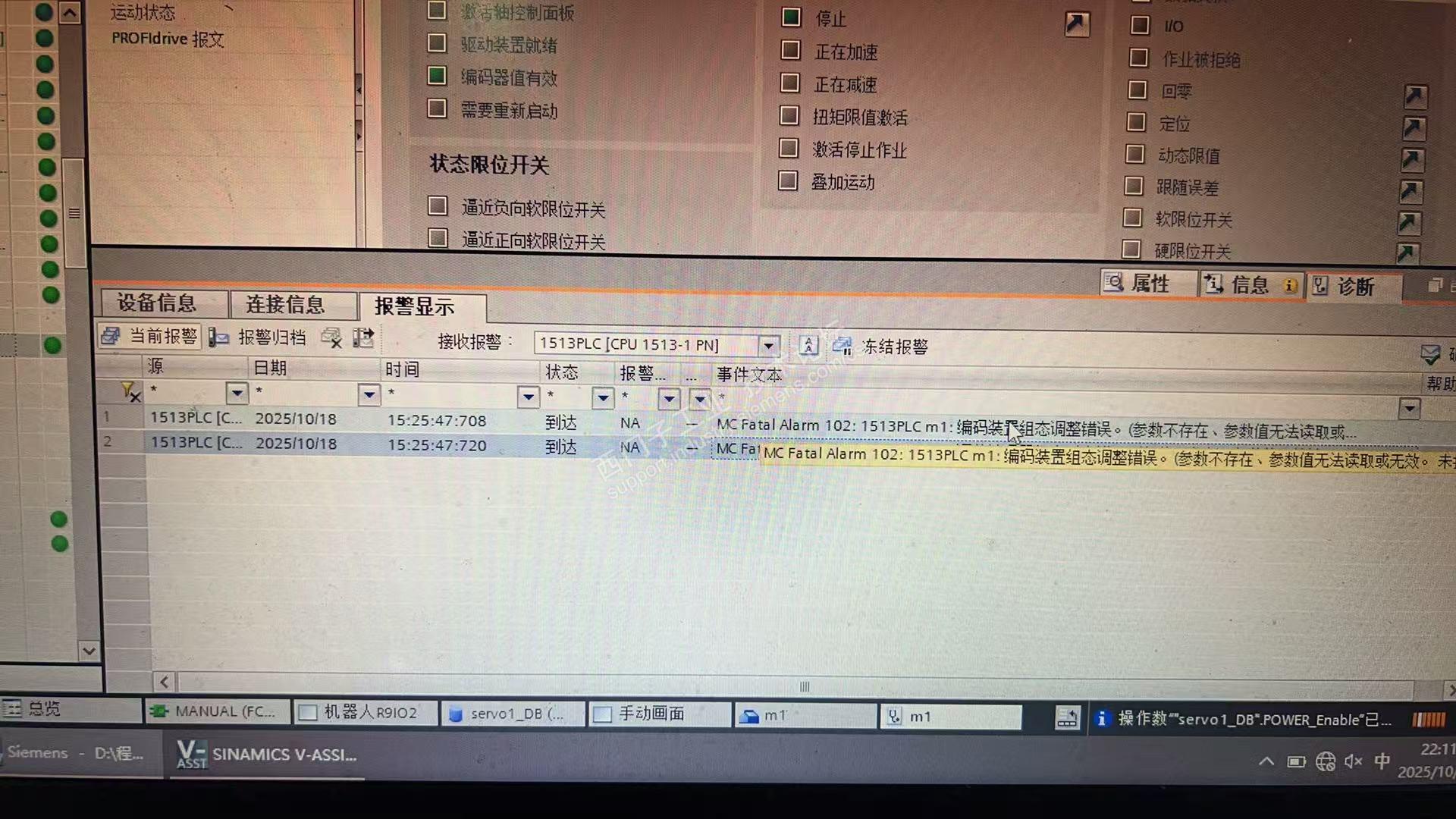

现场v90伺服采用的是MC的控制方式,由于网线存在问题,在更换网线的过程中,网络断开了一段时间。等再次接上网线过后,伺服无法启动,通过在线监控发现报警如下。不能复位,将PLC进行RUN→STOP→RUN,也不能复位报错。后来是重新下载PLC硬件组态后恢复正常。除了更换网线,没有进行其他仍和改动。店家组态的地方对比也是一致的。
