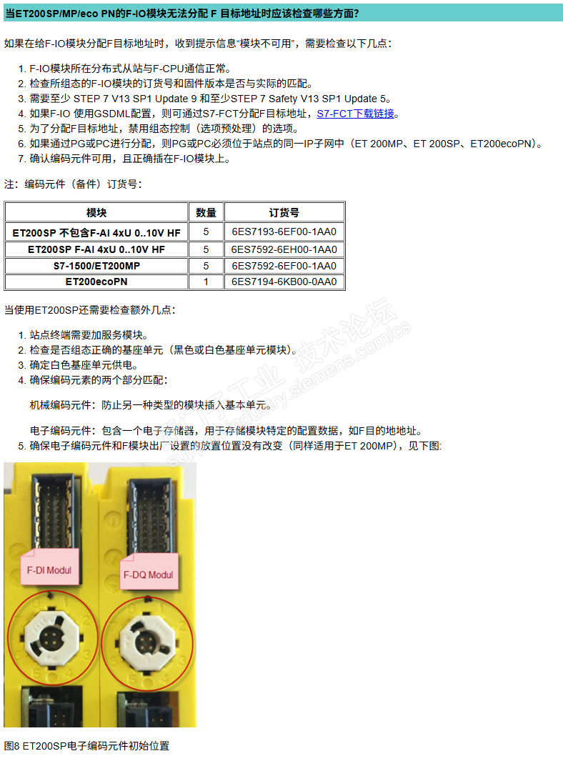

回复:ET200eco PN F-DI 8 / F-DQ 3模块组态在设备安全分配报错

参考下图中的说明:
