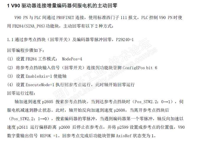

以下是引用海上漂2在2025-12-11 08:26:21的发言 >0楼
以上图片是官方对于V90使用原点传感器和编码器零脉冲回零的介绍,对于刚性连接的设备,此种方法没有问题,但是对于柔性连接的设备,可能存在打滑,就会出现再次回原,原点漂移的问题。排除使用jog写回零程序之外(自己写定位精度会受速度的影响),没有其他方法只使用原点传感器的回零设置,尽管Vassitant中有设置0.只取原点传感器,但是实际测试,还在接收编码器的零脉冲。请大侠们指导,谢谢!
排除jog模式自己写回零程序的方法,其实就是担心回零不准确,速度的影响是因为很多硬件因素造成的,比如说打滑,一旦打滑或者机械结构偏移,不管采取什么样的方式,回零的精度都会有一定影响,很难保证每次回零都是同样的位置。
